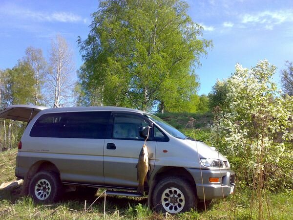

  2. Привет всем любителям и профессионалам,рыбакам и охотникам.А вот мы со своей красавицей ждём не дождёмся следуючего сезона

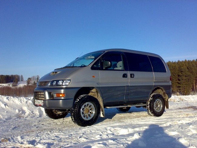

  4. Здравствуйте Делиководы.Я на своей ласточке поставил Медведя 31.10,5.15.Полёт нармальный,грузи хоть тонну,мочный протектор по асвальту почти не шумит, по грязи и снегу гребет сдорово,по гололёду дорогу держит хорошо.Для себя я считаю её лучшей,но мечтаю о 35х тапочках в таком же протекторе.31 тапочки встали без каких либо переделок,после сделал лифт 2 дюйма,проставки под шаровые 2,5см и дополнительные пружины от Таврии во внутрь родных подошли идиально.И ни о какой другой резине я более не парюсь.
