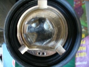

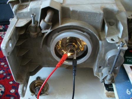

Super-Bubble Вылаживаю четыре фото. Думаю что всё понятно. На световом пятне галка слева исчезла, появилась справа, как на европейском свете. Затраты минимальные. Ещё бы на фарах фрезернуть пазы. Блок-фара была бы универсальной. Но сделаю пару лампочек в запас, а там видно будет, у меня лампочки стоят родные с 94 года. Всем удачи. Ни гвоздя ни жезла.
Доброго времени суток всем любителям и профессионалам. Вчера снял фары c "Delca". Кузов PE8W 1994г. Родные фары MR 162651 и MR162652 Праворулька. Решил поэксперементировать со светом и развернуть лампочки. У меня было с 10-ток лампочек. На одной лампочке я обрезал направляющее крепление в виде шайбы, со второй снял крепление,нагрев газовой горелкой. На старых лампочках соединяется пайкой оловом. На современных лампах точной сваркой. Установил фару на стул, Вставил в фару направляющее крепление, а затем обрезанную лампочку. Подключил к блоку питания 12 вольт. и вращая лампу вокруг своей оси я нашёл положение при котором галка с левой стороны пропадает и свет становиться похож на леворукий. У меня получился угол равный взятому от вертикали, против часовой стрелки, равный углу между вертикалью и верхним направляющим лепестком крепления лампочки. (смотреть на лампочку со стороны контактов). Полностью свет не регулировал но по пятну от фар сомнений нет что это будет намного лучше чем было. Не будет слепить встречку, дальность освещения увеличиться, за счёт подъёма пучка. И самое главное без проблем можно будет пройти техосмотр. Одно плохо что в ЗИП нужно сделать пару лампочек, потому что без переделки крепления, лампочки не поставишь. Самое оптимальное это фрезеровать новые направляющие крепления, тогда будет универсальная фара. Старые лампы (паяные) переделываются на раз, два. В тисках зажимаются за направляющее крепление, осторожно (не перегревая) нагревается пайка газовой горелкой и лампочка проворачивается против часовой стрелки на нужный угол. Современные переделываются посложней (они на точной сварке). Нужно разорвать соединение точной сварки, залудить место будущей пайки, повернуть лампочку на нужный угол и зажав в тиски, пропаять, помогая горелкой. Есть фото, но я думаю и так понятно. Нужно лампочку повернуть против часовой стрелки (смотреть со стороны контактов) примерно на угол от вертикали до широкого лепестка (верхнего).

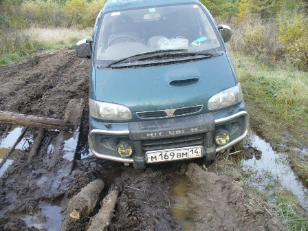

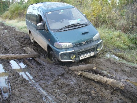

Доброго времени всем любителям и профессионалам. Решил поделиться своим опытом, после прочитанного и увиденных фото на форуме. Особенно жалко технику, если её просто жгут. Но как говорится ближе к телу. Собрался в лес. Так как дорога известная и проезжал много раз, при сборе в гараже выложил пилу «партнёр», лопату, лебёдку, трос, строп ленту, обрезок доски под домкрат, две камеры, хотя в машине они жили постоянно, и не выкладывал до этой поездке их из машины, даже в городе. В лес ехал один, удаление от города 100 вёрст, от грунтовки около 25-30 вёрст. В 21 час выехал из города и неспешно поехал. Осень, темнеет рано, ехал со светом и в 23 часа, не остановившись и не осмотрев сырое место, с ходу влетаю в ручей. Режим всё включено, включенный сразу, даже не оценив обстановку, и не выходя из машины, сделал своё чёрное дело. Как говорят подводники, «лёг на грунт». Перспектива, что мимо будет кто-то ехать и дёрнет, отсутствовала полностью. Как говорится в это время, межсезонье и нужно выкручиваться одному. Теперь осмотрев всё, «сказав в свой адрес, много критических слов, на языке боцмана» я сделал вывод, что нужно вытащить ступицы из воды и оставить всё до утра. Благо в арсенале осталось два домкрата и топор, ружьё «застрелиться» и три разных фонаря. Переоделся. Домкрат не подсунуть, и вспомнив Архимеда, я припёр пол лесовоза брёвен, одно положил вдоль машины, одно в роли ваги под порог рядом с передним правым, попробовал, Архимед был прав. Осталось решить вопрос кто будет в роли груза на ваге, а кто будет под колёса подлаживать, ведь я один и раздвоения не предвиделось, а быстро не получалось. Решил, что в этот раз поменяться ролями, в роли груза будут чурки, которые я натаскал, а я буду под колёса подлаживать. Вывесив машину таким способом, с чувством выполненного долга, откушав, 0,61л отошёл ко сну. Утром, на свежую голову, при помощи 2-х домкратов я спокойно подложив брёвна под колёса, спокойно выехал. Возвращаясь, я на этом месте помог двум товарищам, сидевшим 6-ть часов на «ниве 2121» выехать из грязи. Вывод: лебёдку (и всё что выложил в гараже) я лучше буду использовать в место подушки, может тогда не придется ночевать, где попало, не впадать в панику и всё получиться, без выходных ситуаций не бывает. Выкладываю фото, 1, 2 . это вожусь я с Дашей. А на 3 и 4 снимке при помощи подручных средств водители в одиночку, вдвоём вытаскивают провалившиеся машины. И обратите внимание не жгут. А за зиму проваливаются частенько, и даже на «Буранах» и их вытаскивают. Всем удачи, ни гвоздя не жезла.
