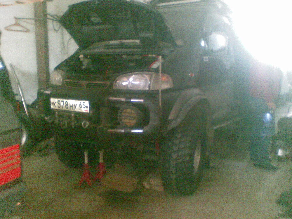

Седня помогал другу... в результате есть одна пиратская фотка: 35-я мурзилка... про детали потом, еще недоделано много. Я к тому, что Рост тоже говорил что планирует летом куда нибудь на север махнуть. Я кста тоже примерно после 25-го июля хочу сорваться в круиз по саху.
