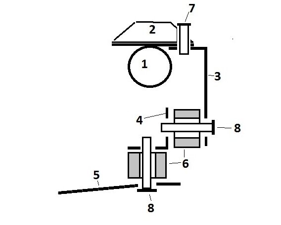

Сразу оговорюсь - у меня бензинка, поэтому дикие вибрации как у дизеля у меня технически могут быть при сильно неисправном состоянии, но тем не менее я все-таки решил переделать схему крепления листа защищающего коробку. Я отказался от сварки и сверления балки держащей коробку с раздаткой. Не хотел нарушать целостность ее конструкции. А веревкой привязывать не наш метод. В общем я придумал, а rost помог реализовать в металле, сборка и установка разумеется тоже за мной. Защита производства от G&L. Размеры не снимал. Фото если надо по просьбам. Теперь пояснения к рисунку: 1 - балка коробки 2 - опора коробки 3 - Г-образные стальные кронштейны толщина 3 мм 4 - Уголок равнобокий стальной толщина 3 мм 5 - лист защиты коробки 6 - б/у резиночки от задних линков 7 - родной болт, крепления опоры коробки. 8 - болты с гайками, шайбами и гроверами. В общем вибраций нет, если производитель включит данные крепления к балке то думаю желание купить защиту у клиентов будет больше, т.к. самостоятельного колхоза будет меньше. На счет оторвет - нихрена... катался по пням на данной лыже без проблем, как вперед так и назад... больше мучался с мостом - на нем такой лыжи с загрутыми концами в обе стороны нет http://photos.sakhalin.name/?photo=266097 http://photos.sakhalin.name/?photo=266100
