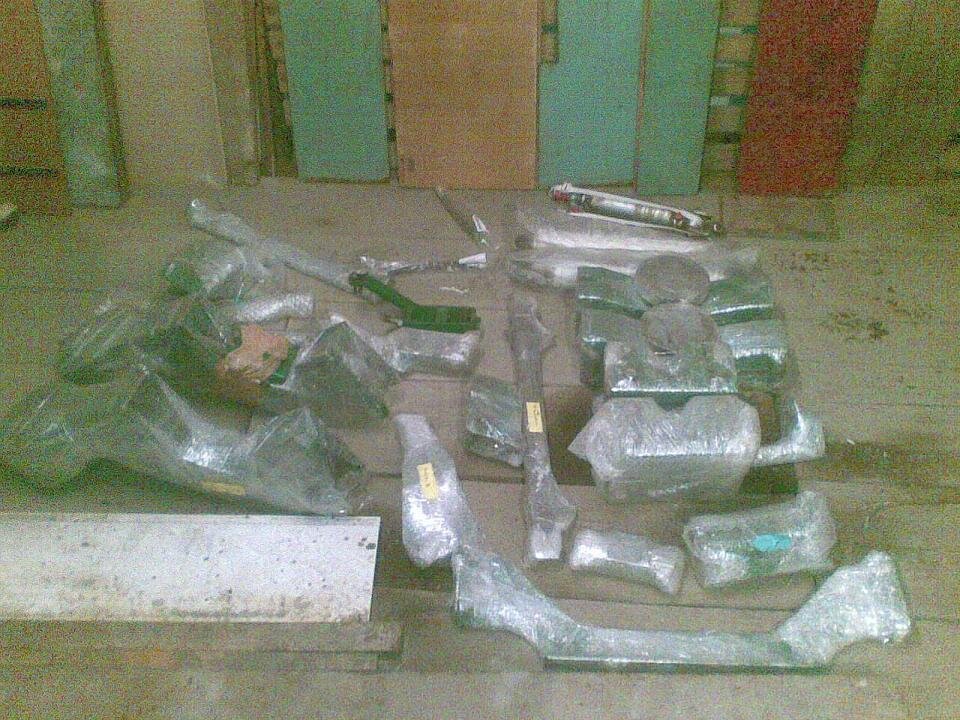

  1. Lee75@bk.ru, оценили работу ориентировочно 30К (дорого ИМХО), кста у меня тоже комплект при котором двигатель поднимается. Сокрей всего буду делать "сам" ну может с еще чъей-нить возмездной помощью т.к. подозреваю сварщик понадобится (хотя бы для усиления креплений верхних рычагов). Есть еще одна беда - бокса нет, гараж есть - но туда делика даже в стоке не помещалась. Да и инструменнтов тоже немного - сейчас запланировал себе покупку наборчика и 33*10,5 резины мудовой с ошиповкой на зиму. А к весне уже куплю что-нить другое. Юра пересмотрел еще раз кино с деликовки - ты что без запаски ездишь? Неужели просто повезло или есть хитрости?
  2. Всем по порядку, только что ездил к мастерам примерно прикинуть стоимость работ, посмотрел на Юрин подвешенный танк... Да хочется 35-е, но, как пишет Юра, на первое время я не осилю столь глобальные переделки трансмиссии, да и дома жить хочется, есть риск что жена выгонит Поэтому поставлю 33-е катки. Хотя... фиг знает - как по деньгам к весне получится.
  3. Открываю небольшой журнал-отчетик, который далее будет дополнятся по мере готовности машины. Опишу небольшую историю как все началось: Купил делику. Застрял возле гаража в колее - хотя был рядом объезд, но ведь у меня внедорожник. Надумал поднять немножко... до 31-й резины. Как посоветовал Юра - 2", но дал при этом ссылку на лифтованные машины на 35-й резине, сейчас мне понятно зачем и почему. Началась подготовка для 2": проставки по чертежам шаха, аморты, регулируемая панара - все собрал. Машина поднялась чуть-чуть т.к. пружины, торсионы родные, да и резина родная 225/80/15. Потом была деликовка, правда без грязи, но с препятствиями. Посмотрел на Валерину делку - там ипонский комплект 2", машина сидит выше, а бампер такой же. Но цена 14,5 рублей моих и 65 рублей Валеры меня успокоила, на время. Торсионы все-таки купил усиленные, начал закупать полиуретан на сайленты - вобщем решил за эту зиму просто сделать нормально свои 2" и заодно поправить ходовочку, чтобы поставить 31-ю резину. Заказал резину с нерезиновой, и черт дернул купить диски с вылетом на -35. Потом понял, посредством чтения форума, что -35 диски или надо будет продать или пилить арки. Арки жалко, но тут у нас на форуме появился Российский кит на 4". Решил брать, пока на форуме не появилось "предложение" с японским китом на 4", вместо которого купил на 6". Зачем еще сам не знаю. Но ставить буду, потому что заболел, основной головняк сейчас - какую покупать резину 33 или 35? Пока несколько фоток кит в упаковке и проставка под шаровую:

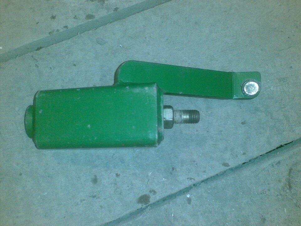

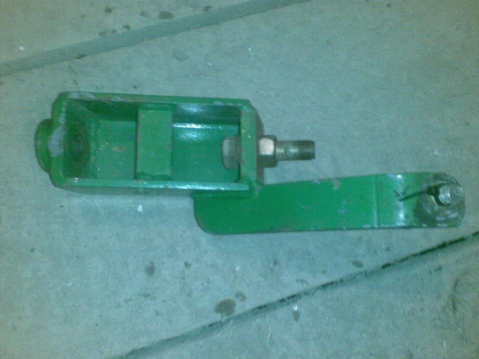

  9. Andr.sochi, без переделок только готовые КИТ-ы из япони, австралии или еще откуда. Могу сказать следующее для лифта 2" нужно: реммарка: 1-3 пункт усиление необходимо в виду повышения массы колес относительно стандарта, ты ведь не для красоты собрался поднимать, плюс повышение жесткости против раскачки - центр тяжести у тебя поднимаетя при лифте. 1. Усиленные торсы: увы только покупать тюненые они как раз дают 2", выбор не большой. И никто из счастливых обладателей не удосужился не посчитать количество шлицов ни длинну замерить, ни сопоставить эти данные и кузов. А вполне возможно что есть более дешовые аналоги. Я не нашел. Сейчас заказал... жду... придет - напишу. 2. Усиленные пружины - тут пол форума с лирикой про пружины. Я буду родные усиливать вазовскими, а пока родная пружина плюс проставка 50 мм. Кста про твои эксперименты написано же неоднократно (правда в разных темах) резать надо на 2,5 витка. 3. Усиленные аморты перед/зад ранчо походу есть без колхоза, ищи в темах, но я ранчо не стал брать. Я на перед ставил от бигхорна (трупера) на зад от сафаря (прим. каталожные номера указаны в теме про лифт). 4. Проставки - тут комбинаций много: Перед: Если торсы родные, то добавь проставку 1" под шаровую, тогда и торсионы сильно перекручивать не придется. Если хочешь 2,5-3" то вперед проставку + торсы тюненые. Сзади еще проще: линки или под замену или под проставку, или как некотрые делают вообще убрать линки и стабилизатор. Проставки под отбойники и под колдун. 5. Где покупать - надо определится что покупать. И далее интернет тебе в помощь. А что касается частых фраз на форуме "я поставил от такой-то ТЕНИ ХРЕНА" и при этом никаких номеров и точных координат... звучит... точнее нифига не звучит... просто издевательство. ИМХО.
  10. Andr.sochi, в теме на которую дал ссылку Demiurge есть все. Я просто листал тему много раз, выписал для себя все варианты, обобщил и сделал свой. Да, есть и в моем варианте недочеты... А если что-то непонятно можно написать вопрос в той же теме. Есть только один готовый вариант - он в японии и за неплохие деньги... все остальное в указаной теме.
