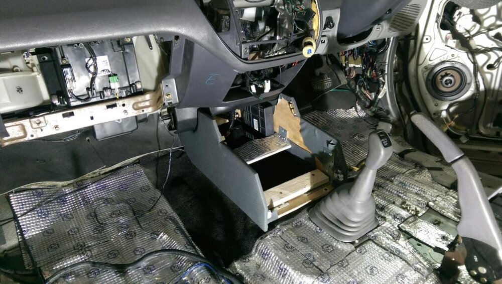

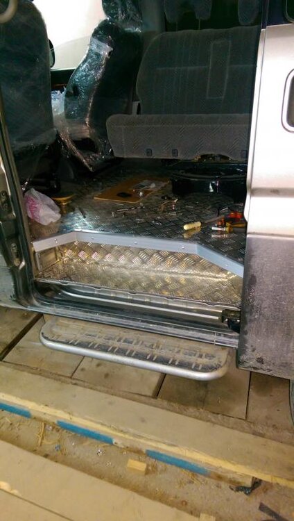

  1. Положил алюминий от передних сидений до задней двери. шаблон делал по штатному ковру. День провозился со ступенькой.
  2. А эти, они тоже там, к боковым стенкам прикручены, их у меня два, ЕФИ и еще какой-то.
  3. он раньше под пассажирским сиденьем стоял, пост 88 и 130

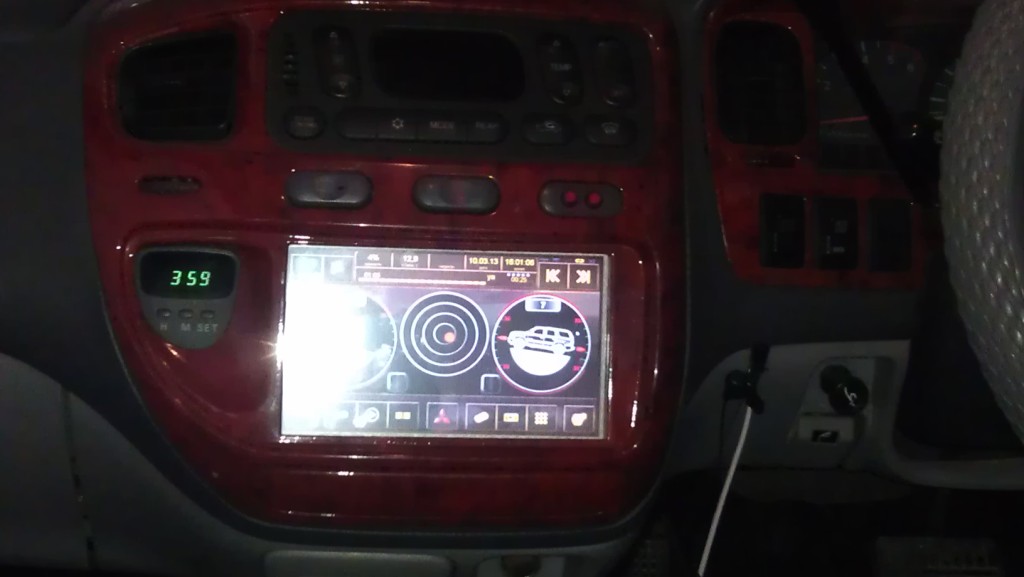

  4. Перенес комп под консоль, нишу сделал разборную, иначе комп затолкнуть не получалось, вот почти законченный вид

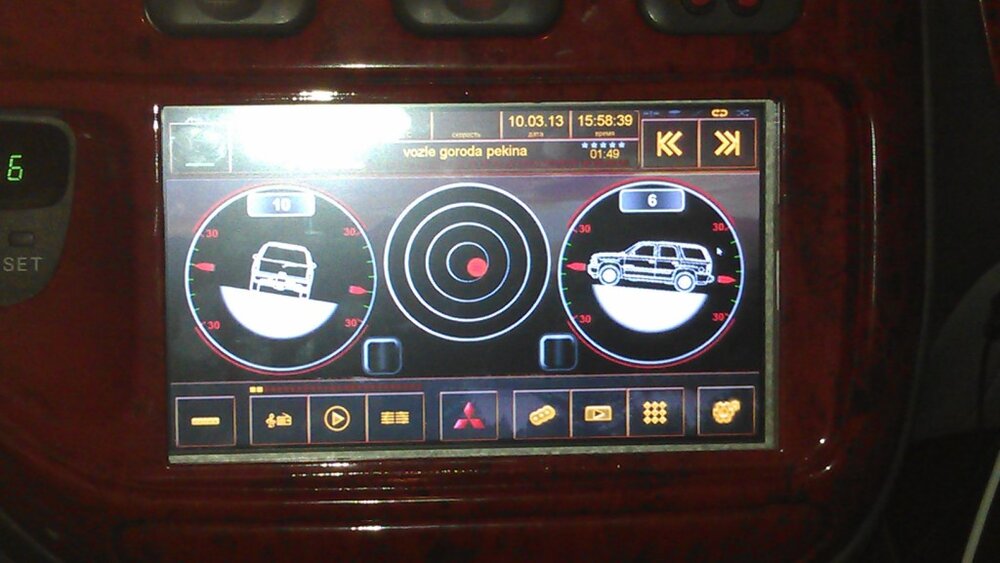

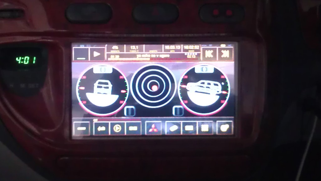

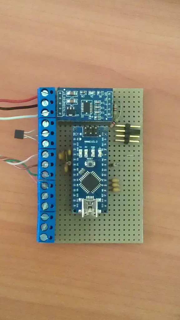

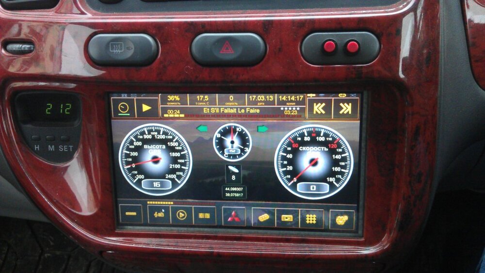

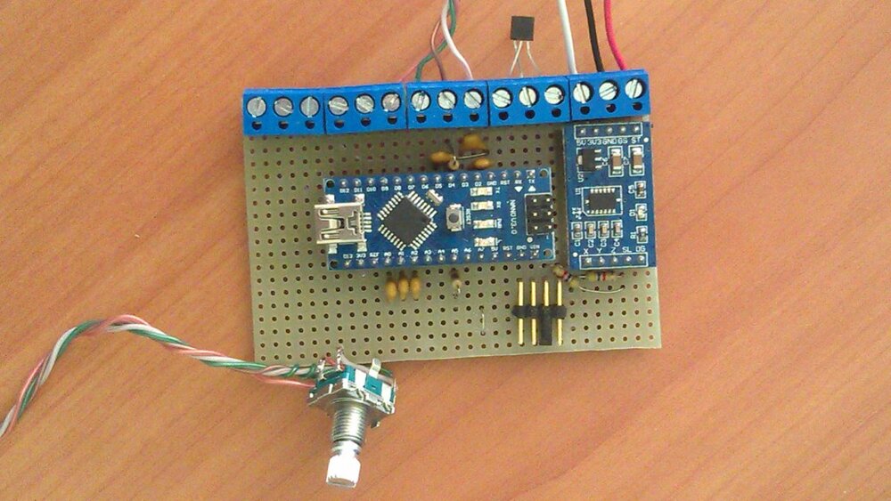

  8. Чего то тема заглохла. Пока было время, прикрутил я к своему кар пс контроллерик ардуино с акселерометром. Благо в оболочке ICarDS поддержка уже реализована, правда код в самом контроллере я переписал, а то бы просто плагиат получился, никакой инженерии. В итоге дополнительно имеем: трехосевой акселерометр - кренометр (штатного у меня нет), датчики температуры (пока салона, будет время прикручу и улицы, и масла и ОЖ и воздуха после турбины), поддержку подрулевого ИК-пульта (или любого другого), многооборотный энкодер (пока настроен на регулировку звука, потом переделаю для навигации по меню), кучу управляющих кнопок (пока пять, остальным не могу придумать назначение). Также есть управление внешними реле, но так и не придумал чем управлять (машина 2000 года, и так все на кнопках) и еще фото и еще немного

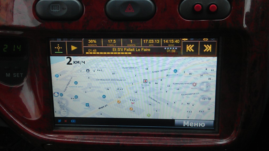

  9. отчет по установке первого CARPC был в прошлом году (постов 15 назад). Тогда купил с ебэя целиком комп на атоме 525 с автомобильным блоком питания (8-24В 120Вт со стабилизацией и фильтрами). Там же купил монитор Liliput с тачскрином. Это начало, потом набрал все остальное: GPS, TV-Tuner, камеру и устройство видеозахвата, инфрокрасный приемник и подрулевой пульт, блютуз адаптер. Сейчас только поменял материнку с процессором и памятью: ASRock H77M-ITX, H77, Socket 1155, DDR3, mini-ITX Intel Core i5-3570T, 2.30ГГц, 6МБ, LGA1155, OEM DDR3, 8ГБ (2x4ГБ), PC3-12800, 1600МГц, Corsair Vengeance LP, CML8GX3M2A1600C9 SSD 128ГБ, 2.5", SATA III, ADATA XPG SX900, ASX900S3-128GM-C кулер Scythe Kozuti, SCKZT-1000, Socket 775/1156/1366/AM2/AM3/FM1 Все было подобрано так, чтоб встало на старый корпус. Все работает более чем шустро и самое главное не греется, проц всего 45 Вт потребляет. Набор софта остался тот-же, фронт-энд - iCar-DS, очень нравиться, и разработчики там адекватные и поддержка полноценная. Сейчас в планах прикрутить к компу контроллерик arduino с акселерометром, датчиками температуры, джойстиком и если получится датчиками давления (как минимум на турбину).

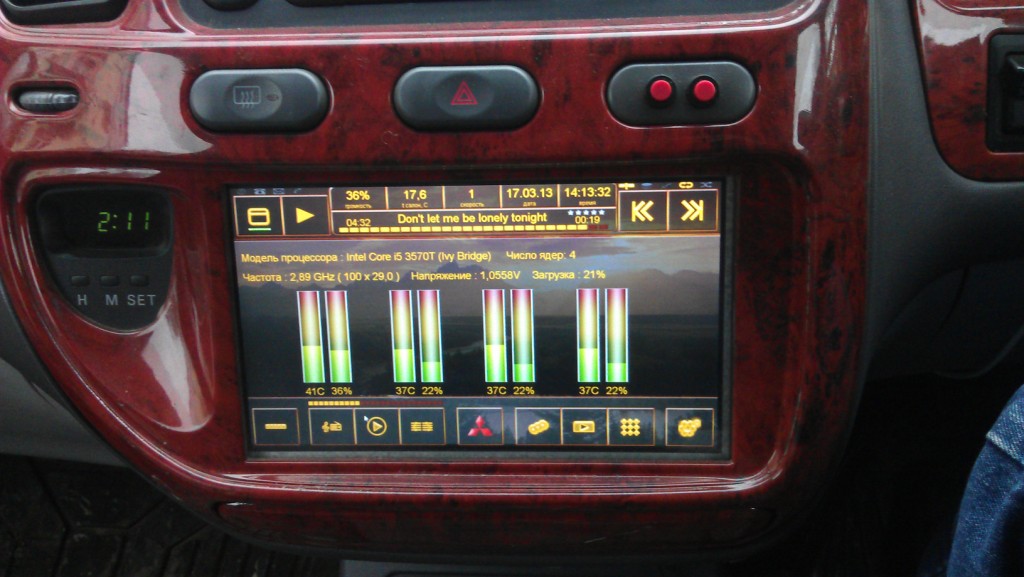

  10. Сегодня закончил модернизацию компа в авто, интегрировал мать на чипсете H77, с i5 процем, 8Г памяти и твердотельный винт. Понятно, после атома 525 все просто летает. Добавил через ком громкую связь (свободные руки) по блютузу, на обгонной камере (она же регистратор) выставил максимальное разрешение 800х600 на 30 кадров/с, понятно музыка, радио, телевизор, видео, подрулевой пульт, тач-скрин монитор, навигация ситигид и навител, и наверно чего-то еще забыл, и все это одновременно. Нагрузка на проц 30%. можно легко подключить пассажирам второй монитор большой и хоть играй, хоть кино смотри. Самое главное, что убито куча времени и средств, и все заработало, и чувствуешь себя инженером.

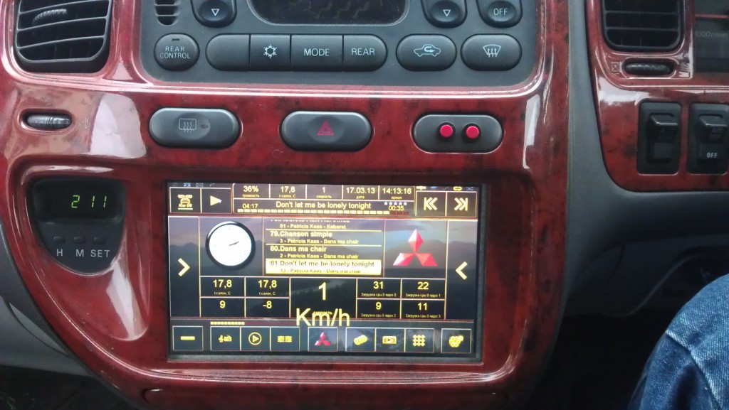

  14. Про "недопроц" и "зло" звучит обидно но справедливо. Когда планировал интеграцию, понимал, что сразу идеально все не получится, читать рекомендации одно, а делать - другое. Поэтому хотелось наработать собственный опыт, а для опытов i7 - наверно жлобство. Для экспериментов атом вполне пригоден (музыка играет, навигация ведет, видео пишется), но зимой будет время, перееду на i7, опять из спортивного интереса. Аналогично и с разъемами и с диском - будут вылазить проблемы, будем искать решения (или использовать чужие, или колхозить свои - все жизнь не даром проходит ) Еще я прикрутил подрулевой пульт JVC инфракрасный через USB приемник, пришлось правда в пульте перепаять микросхемку, очень удобно оказывается . А еще поставил систему парковки с видеокамерой сПАРК-8V2 (8 датчиков два видеовхода), посадил ее на отдельный вход монитора мимо компа, для переключения есть отдельная кнопка на панели, пока в режиме тестирования.
