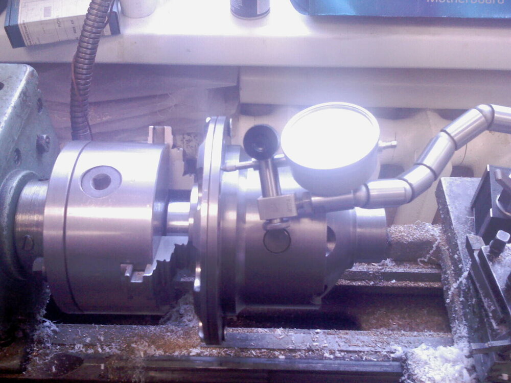

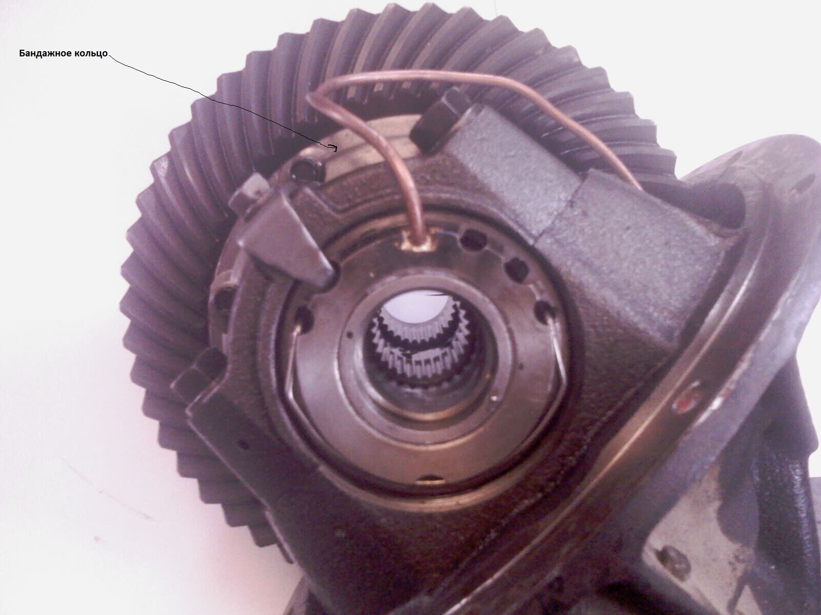

  17. На неделе купил себе наконец RD110 в передний мост - вчера тестили с Костом. Первое впечатление - диф. с блокировкой выполнен более качественно чам РД46 (сделан аккуратнее). Шестерни проверели - термообработаны - зря вы на них .. Зажали в патрон - проверили - тот же "китайский косяк" что и в задней - отклонение 0.1 мм от перпендикулярности оси вращения (у РД46 было 0.3) т.е. будет закусывать немного или не полное пятно контакта, хотя допуск до 0.03, будет вой при работе. Буду отдавать на доработку, как и задний РД46 и установку в мост (я писал несколько постов выше). На этой же неделе тестил мост с РД46 (доработанный и настроенный), тестил жестко - все прекрасно работает , включается и выключается. Кстати.. в кольце, куда устанавливаются уплотнительные кольца фаски очень острые, они мне кажется и "рвут" ваши кольца, поэтому у них надо снимать фаски (как я и сделал на РД46) и затем уже ставить. Кольца РД110 вполне можно найти на замену, подобрав у нас, в отличии от колец для РД46 PS Вот сайт китайского производителя http://www.off-road.net.cn/Ecp_look.asp?id=266 там видно, что официально РД05 на маленький мост китайцы блокировок не выпускают. Кто живет рядом с границей китая, теоретически может заказать себе через китайцев, по крайней мере мне пока 1 китаец подтвердил возможность поставки - цена по сравнению с РФ очень интересна. Ставить буду как потеплеет.
