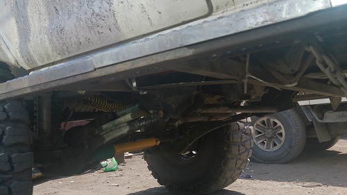

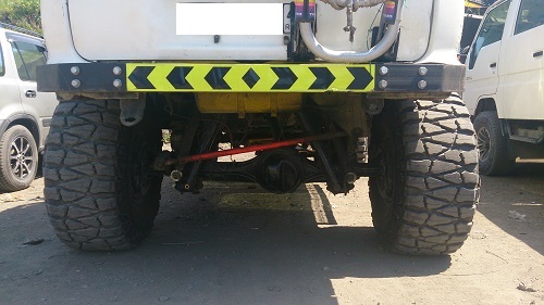

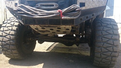

  8. Все ок..нигде ничего..сплюнулДо этого у него тоже стояли вояки..устал бороться с грибками..машина в сезон постоянно гоняет под туриков.Смысла ставить клюшки в зад не вижу..наши родные задние рычаги работают отлично..и меньше вложений..тяги на 38 Нитте хватает..передатка как и писал у него в ТЛК мостах 5.3.
