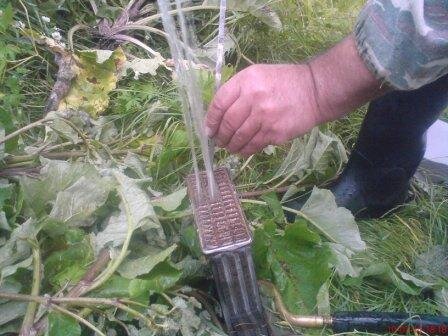

Ага, Самым простым, дедовским способом! Эффективнее наверное еще ни чего нет!!! Ну если только замена на новый(не контрактный)!

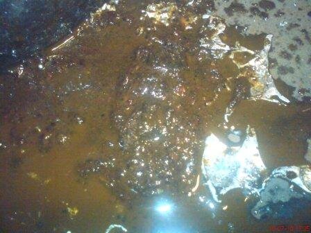

Вот и я мучался по зиме, не машина была,а холодильник, в городе еще терпимо, на трассе УЖОС! Первой была задняя печка, промывка не спасла! Только паяльник и шомпол!!!!! А на днях добрался и до передней!

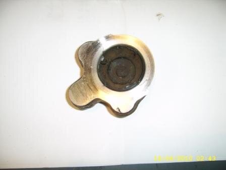

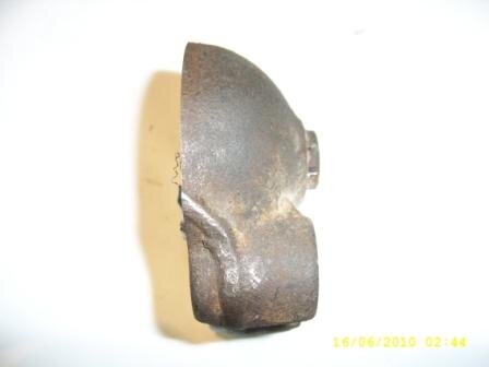

Там нет ничего сложного. Береш старую шаровую, отрезаеш болгаркой буртик,который держит палец и с этой "жопкой" идеш к токарю, чтобы он проточил место среза(сделал ровный торец)и просверлил три отверстия(удалил резьбу)и проставка готова! У меня получилась примерно 23мм.

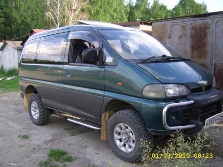

Сзади стоят пружины от "классики" и амморты от Газели(взял самые обычные пробег тясяч 5, полет нормальный! Перед проставка под верхней шаровой опорой(сделал из старых шаровых, примерно 23мм), аммморты оставил пока родные, но надо менять! Вот так не ждал не гадал, а вот так получилось!
Конкретной цели лифтовать машину не было! Просто когда я ее приобрел она стояла на "коленях", зад лежал на отбойниках(просвет между лонжероном и отбойниом был 2-3 см.Был всего один замучанный амморт!
