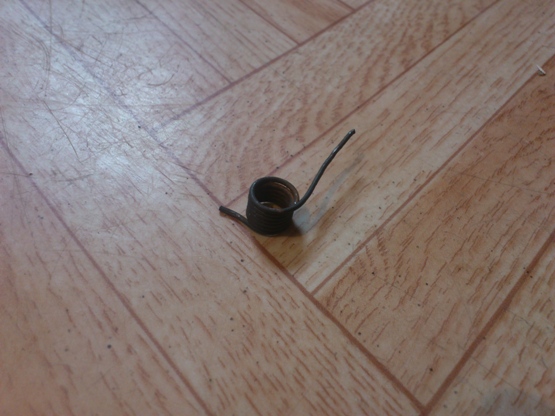

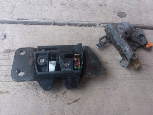

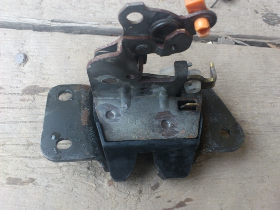

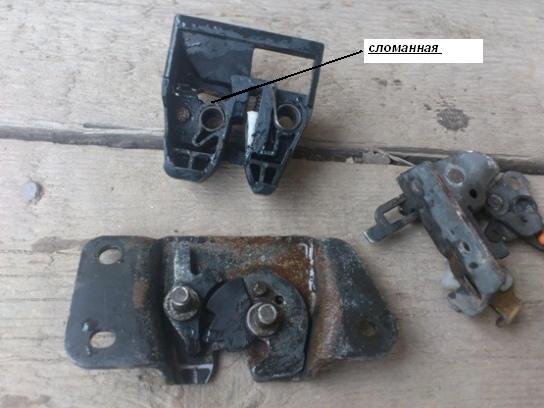

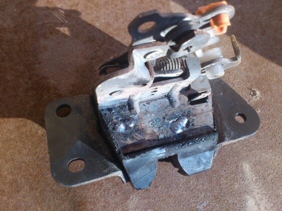

  3. Представляю вашему вниманию как можно отремонтировать замок багажника на булке. Можно конечно пойти и купить замок от старекса, но те, у кого руки растут из нужного места и далеко ехать до корейского магазина и тратить $ могут сами его сделать. Итак: 1) снимаем обшивку задней двери 2) откручиваем замок от двери и снимаем тяги замка на трёх креплениях, провод датчика открытия двери отсоединяем от замка, вынимаем замок. 3) замок неразборный, чтобы сделать его разборным болгаркой или на наждаке спиливаем 2 клёпки и разъединяем замок 4) весь его промываем (я например автомойкой), вычищаем от грязи и видим всему виною неработоспособности замка сломанную пружину . 5) вынимаем пружину и один виток отгибаем так, чтобы пружина приняла своё первоначальное рабочее положение 6) собираем замок в обратной последовательности, смазываем литолом все бегунки и сваркой делаем две точки на спиленных клёпках. Долго не варите, а то пластмасса поплавится, да и много не нужно наваривать. Замок готов, ставим и наслаждаемся. На всё про всё, пару часов времени. Да, чуть не забыл, каким образом проверяется целый ли у вас замок? - Открываем заднюю дверь, защёлкиваем замок отвёрткой и нажимаем ручку открытия двери. Если "бегунки" замка не вернулись в положение "открыто" - значит ваш замок сломан!
