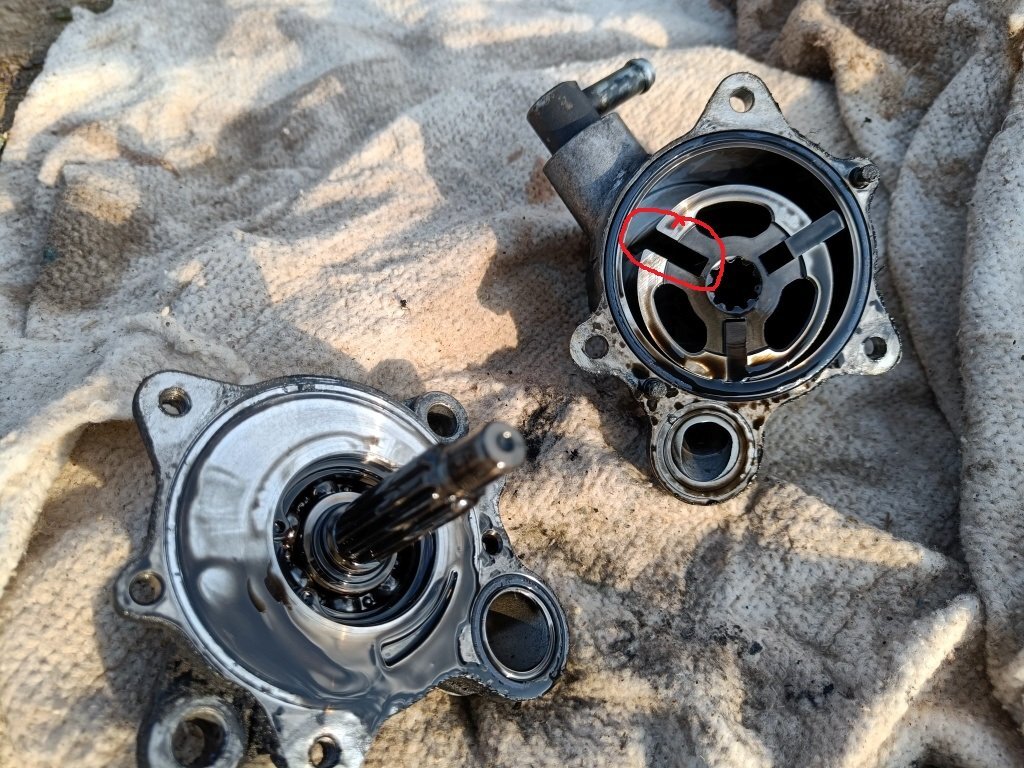

  3. Разобрал виновника, оказалось отсутствует одна пластиковая лопасть из трёх.
  4. поменял вакуумный насос. Сломал штуцер масляный на нём, пришлось точить у токаря. Сегодня поставил, палец к шлангу заметнее сильно притянуло вакуумом, я сразу обрадовался, неужели? )))). Поехал проверил тормоза, - тормоза появились. Ура! Надо разобрать старый насос, посмотреть, что там с лопастями.
