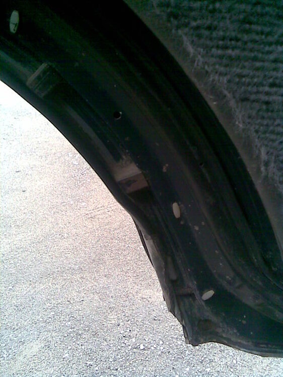

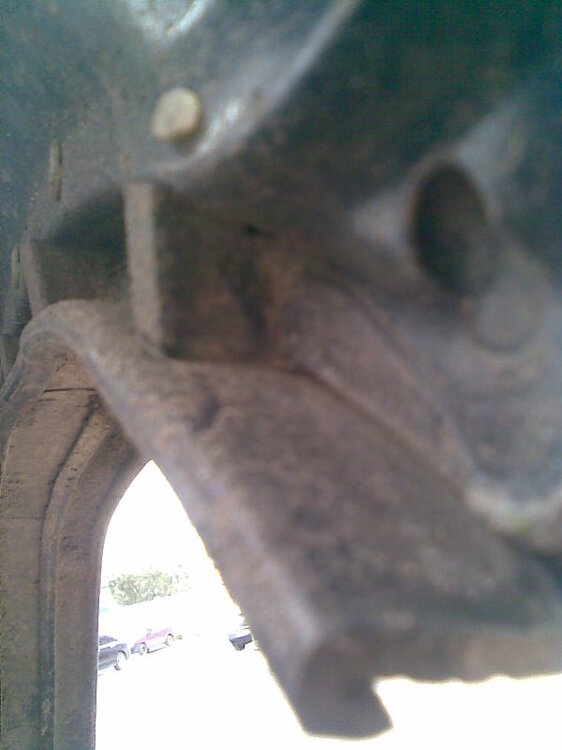

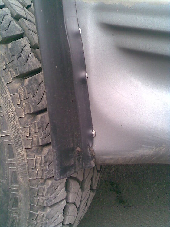

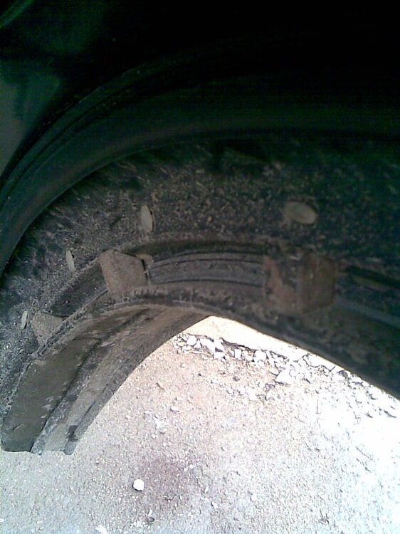

Мечтатель,Ты меня извини,но я не понимаю,откуда и какая может быть вибрация,что бы саморезы отвернулись или отвалились.Может чего с машиной? Щель можно сделать любую,какая нравится .НЕ пойму какое крепление не точное?

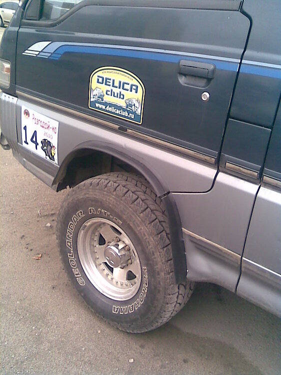

Руслан, я не знаю что там у тебя за покатухи,но что у тебя что у меня они крепятся саморезами через пластинки которые идут в комплекте с резинками и вырвутся они одинаково Вот задняя часть,если ты не понял,тут проще не бывает

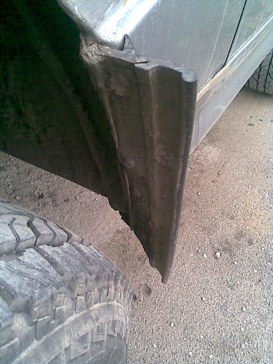

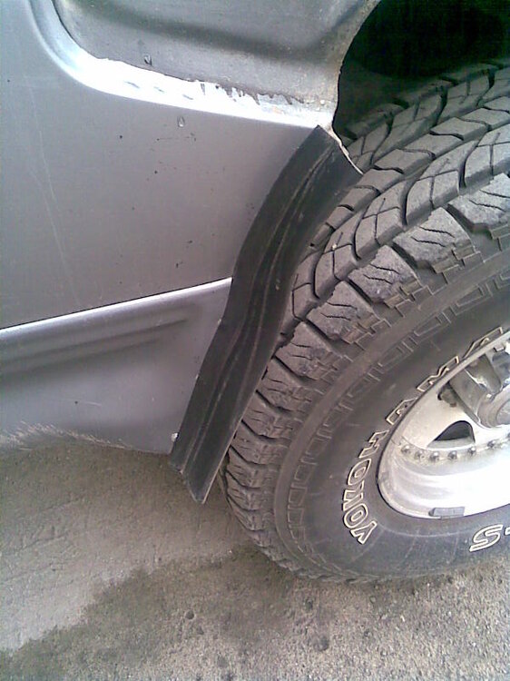

К задней части крепится через уголок согнутый из полоски жести и прикреплённый саморезами снаружи прям через пластик,шляпки потом фендер почти закроет. Профиль(трубу) гнуть не надо,только резать. Дверь я не резал. Низ который перед дверью(в низу)без резинки,его там 3-4см смысла нет,но при желании можно.

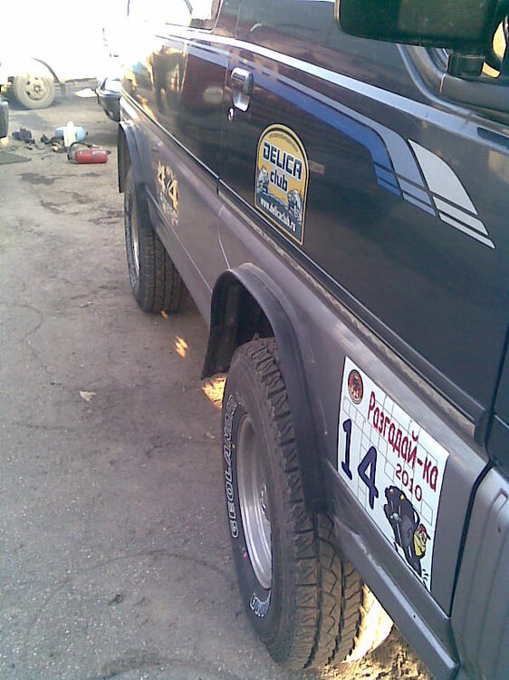

Завтра фото сделаю,некогда было.ruslan,с арками всё понятно,у меня тоже резаные,диски -13,резина 31х10.5,лифт 2,это в принципе как у многих,но зачем к двери полосу приваривать?
Evgeniy, Так внешне они выглядят также,только машинке меньше досталось и красить только маленькие кусочки нарезанной трубы перед установкой.
Фоты только с наружи,а внутри не нашёл.Если не забуду сделаю.
Руслан,что сделал молодец,но я считаю лишняя сварка не в пользу жестянке дверей,машинки у нас и так старенькие,их беречь надо.У меня уже с апреля стоят.Надо трубу квадратную 15ммх15мм и саморезы кажется 40мм и болгарку с дрелью.Трубу нарезаешь, одну сторону градусов 45,но лучше померить по месту,приставляешь вертикально к двери с низу и отрезаешь вровень с нижней кромкой,потом берёшь фендер и то что получилось,приставляешь на место и сверлишь насквозь через трубу,закручиваешь саморез и всё.Выглядит нормально,саморезов не видно,держится крепко,одно не нравится,слишком много грязи там собирается и вымывать приходится часто.Вот как то так.
