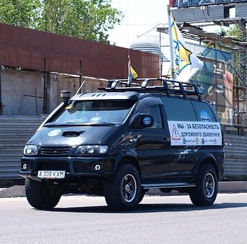

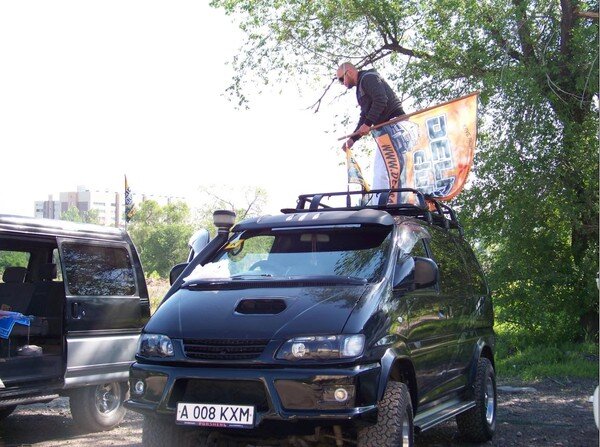

Вот и мой пепелац, до и во время автопробега по Алма-Ате с лозунгом "Мы за безопасное дорожное движение", кстате, в колонне было около 300 машин с разных клубов города.

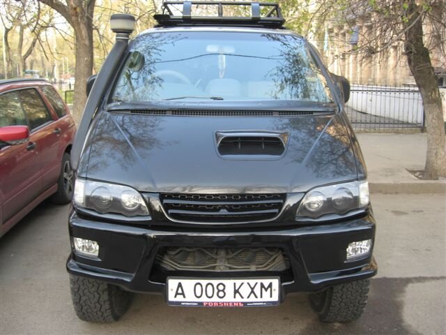

Вот теперь как получилось: снял желтый фильтр, покрасил отражатель в черный цвет, решетку переделал, а за одно и бампер (туманки от 95 прадика)...

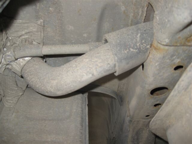

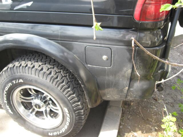

Спасибо Въетнамец за критику, просто я не инженер по образованию, я самоучка. Если есть идеи как исправить, с удовольствием послушаю и попробую исправить. Я думаю мне будет проще исправить, чем все переделать. Тем более скоро буду красить машину полностью, а до покраски можно еще много переделать. Правда даже не представляю как провести горловину не через лонжерон. Если только через салон, чего очень не хочеться...

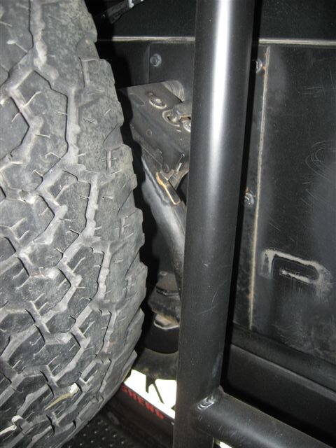

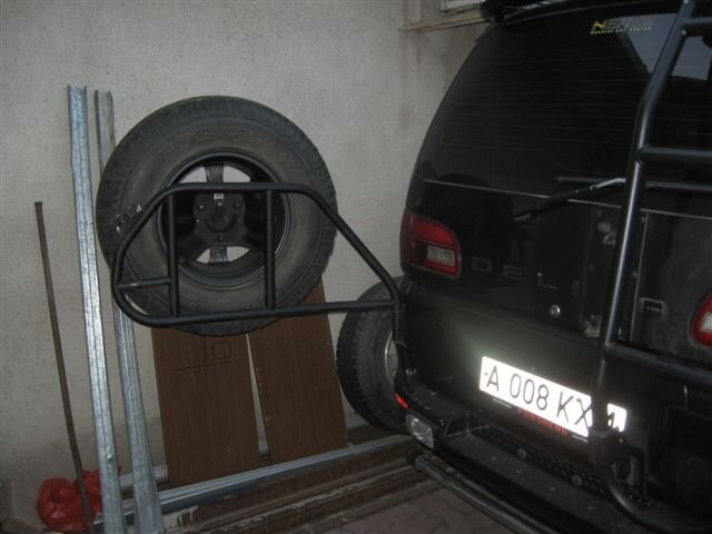

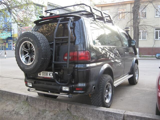

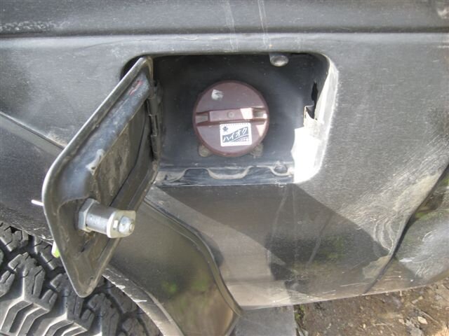

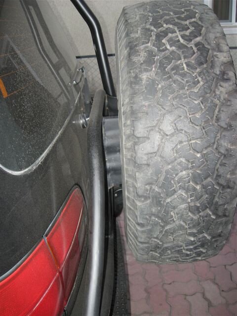

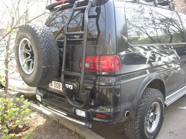

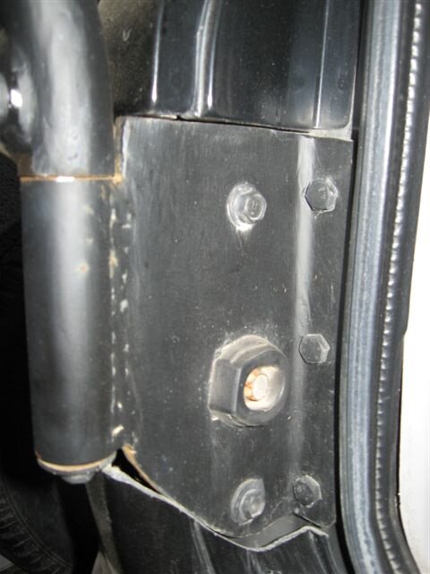

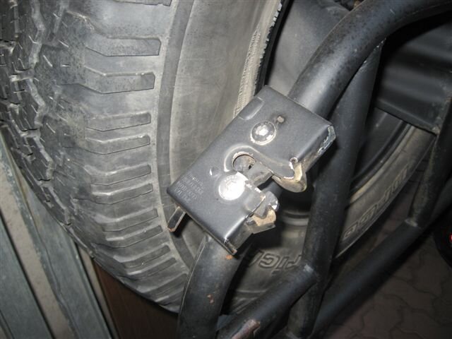

Калитку пользую с сентября 2009 года, есть один косяк, если его можно назвать косяком, периодически надо смазывать шарнир. Кстате труба с которой сделана калитка толстостенная (7мм)и бесшовная. Замок от ауди Б4, отбойник от 105 кукурузера, от "погремушек" спасает ограничитель (болт в резине) такие идут в мерсе под капотом (ограничитель посадки капота). Крепление запаски от 3 пыжа. Кстате на запаске еще есть кейс, но не установил т.к. он белого цвета, как покрашу сфотаю. Ну и трубогиб рулит...
Ну теперь придется создавать отдельную тему... шарнир крепиться к дополнительному усилителю в крыле (старался не изменять родной бампер)и переходит на усилитель бампера. Про конструкцию скажу так: в закрытом состоянии я (190 рост, 120 кг) - спляшу на ней, для Вас - гопака (фишка еще в дополнительном усилении на двери, изнутри и снаружи, но основное давление на шарнир).
Тоже немного офф, сейчас в Алмате +15, а в Чимкенте +35 (расстояние 800км)...Налево калитка, потому что справа лестница (лестницу ставил раньше, чем калитку)... Павел, обязательно сделаю отдельную тему, как закончу все работы по машинке...если конечно когда нибудь закончу))) мыслей в голове больше чем денег в кармане...

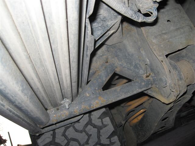

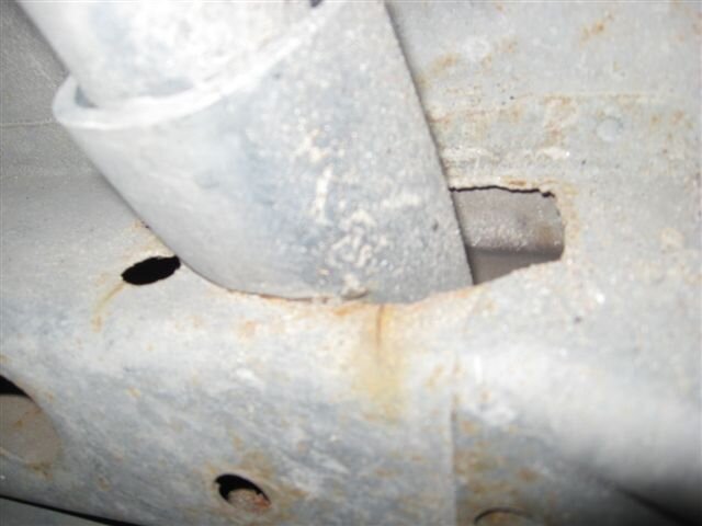

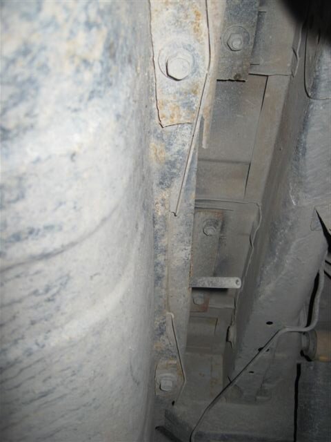

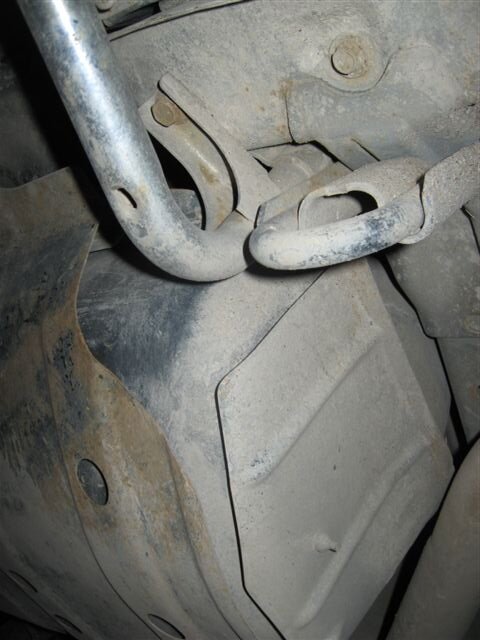

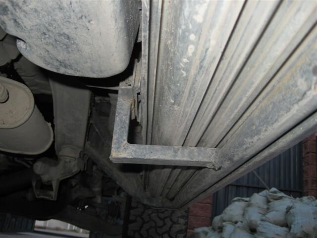

Просто первый мой пост, все проигнорировали , вот и подумал: нет ребята, я Вас все-равно заинтересую.. так и получилось . Мне не жалко делиться идеями и новшествами, но заметил тенденцию (обратите внимание на все темы где присутсвуют мои посты), у Вас на форуме как-то с усмешкой и зло, воспринимают мои посты. Я еще раз повторюсь, я не делаю денег на идеях, а наоборот только их трачу (причем любой из зарегиных на Delica.kz, подтвердит, что я маньяк по установке новшеств) и что самое главное не опускайте мастеров из КЗ ниже плинтуса. У нас есть кулибины не хуже чем в России!Не умею много и красиво писать, но хочу равных отношений. Вот еще немного фото, теперь калитка, силовые пороги и немного про бак...

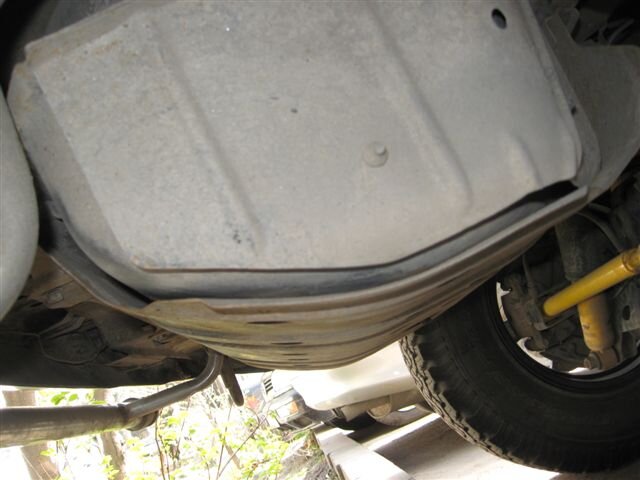

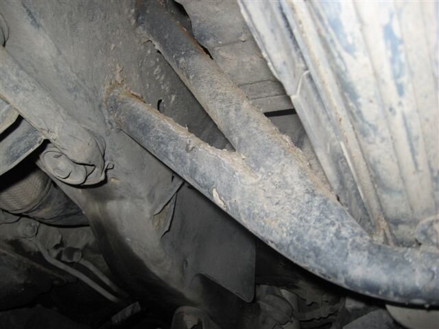

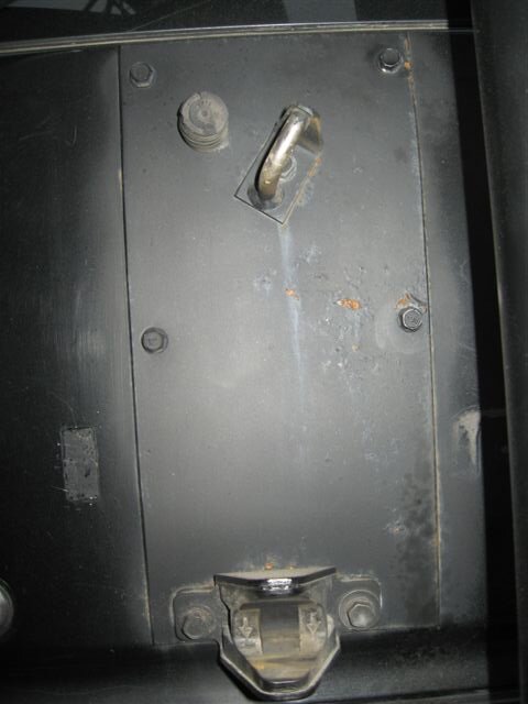

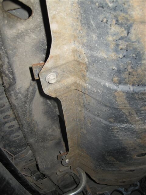

А еще для затравки... У меня стоят силовые пороги...в любом месте порога (при чем порог от передней арки и до задней арки) ставь домкрат и хоть переворачивай машину... Но как вижу Вам этого не очень надо... Совершенно верно. У меня два бака по 75 литров, второй бак включаю, когда в основном нет соляры, как он может переполниться??? И все это делает у нас в Алма-Ате один мастер на все руки зовут Андрей (ник - Жестянщик). На Delica.kz много о нем написано.
В принципе даже не очень хотел влазить в Ваши изобретательства... Меня устраивает мои 150 литров на борту, плюс в салоне в трубках соляра на мерзнет, плюс вместо нашего штатного попливного фильтра стоят 2 переделанных камазовских стакана (называемые "яйца") с подогревом и с нашей родной подкачкой, плюс весь безопровод переделан на трубки R12 вместо родных R9. Удачи Вам в Ваших дебатах! З.Ы. Можете даже не читать моё сообщение
