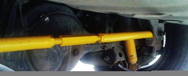

пока отправляю одну фотку (с телефона), вечером сделаю подробный отчет и завтра выложу с комментариями...
Привет Россия!! На прошлой недели сделали сами регулируемую тягу панары. Из затрат только труба на 32 толщина стенки 7 мм бесшовная два куска по 37 см и сам регулятор заранее выточенный у токаря. Уши вырезал от родной панары, предварительно выпресовав сайлентблоки. По времени 2 часа работы. Регулировали по расстоянию от кузова (на геометрии ничего не пришлось делать). Если надо, могу сфотографировать и выложить. Все затраты составили 20$.
