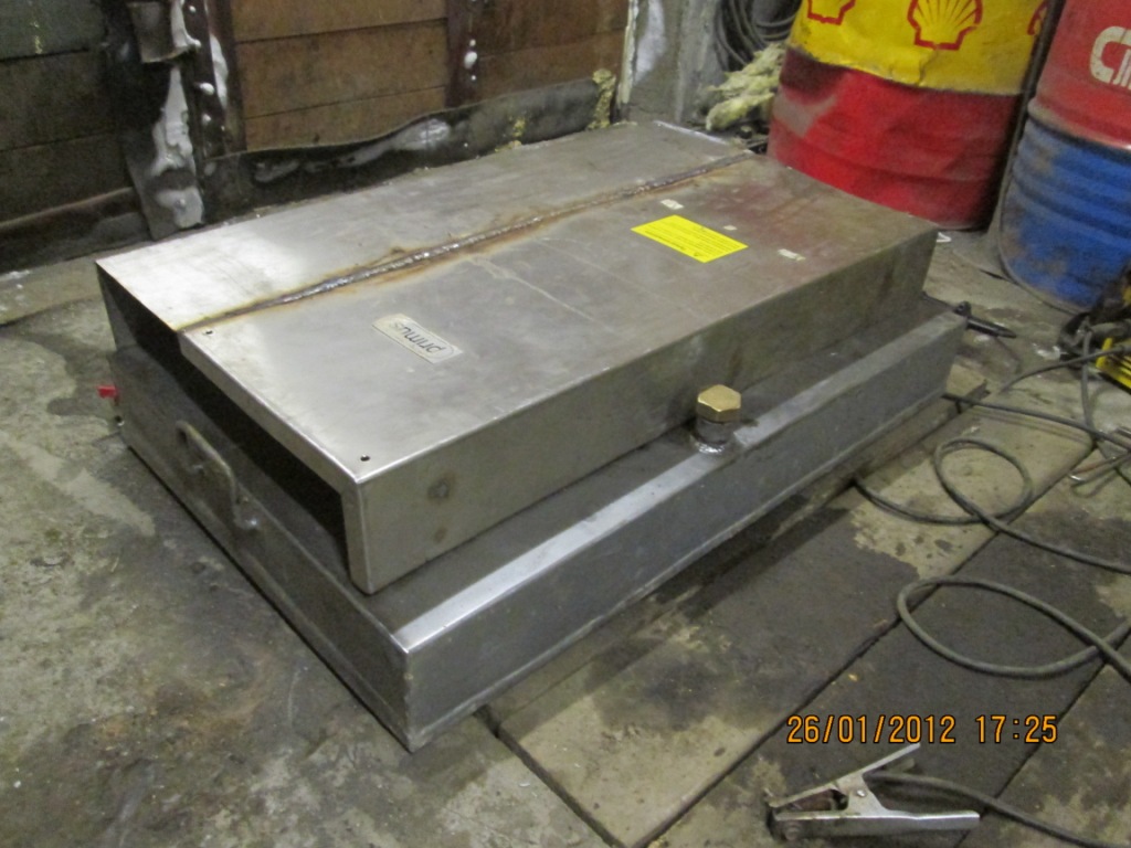

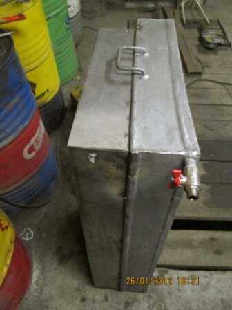

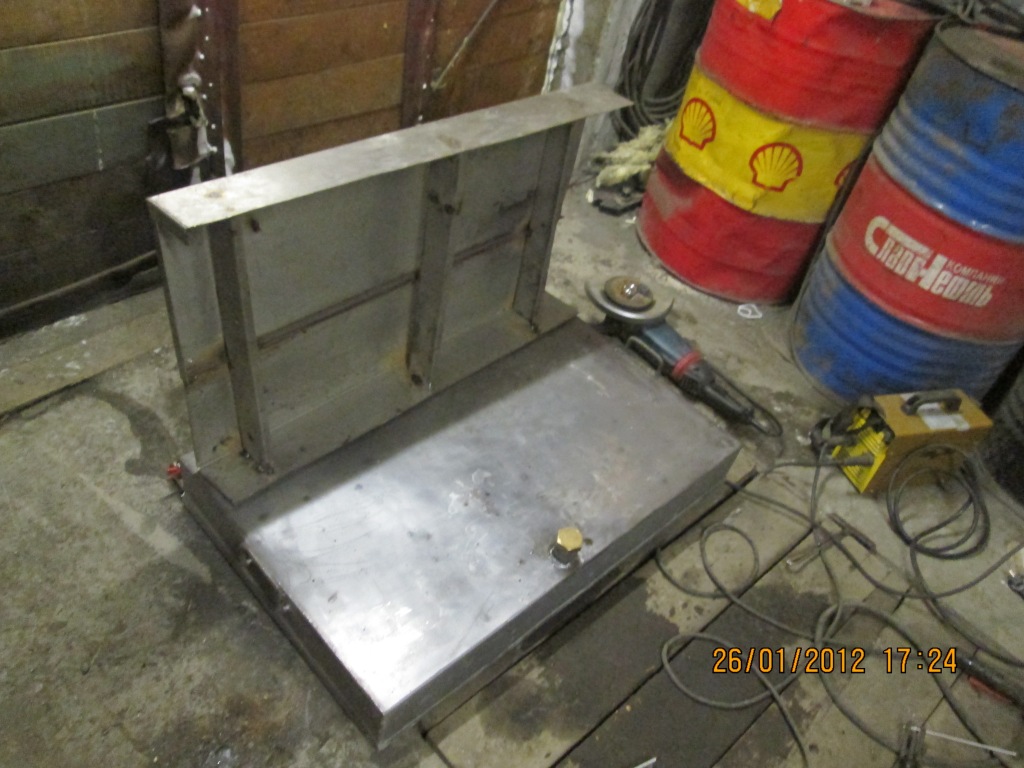

  3. Kamil привет ! Себе делаю двойной бак , низ соляра 75 л , верх вода на 60 л , покрашу в темный цвет верх и я так думаю при поездке не будет проблем с теплой водой может и горячей , в зависимости от солнца . Бак будет стоять на багажнике .
  4. Нержавейка 2 мм , на него на верх буду добавлять бак под воду на 50 л , от другого доп бака отказался из-за места в багаже. И доп запаску удалю , Камил на одной запаске прошагал на гудричах грязевых очень много , у нас был уже с пробегом в 23 т км по России не заморачивался на запаску .

  19. Валера не убивай меня приколами сам расчитал , спланировал по перетокам и т.д все таки анжинерная конструкция , сам анжинер промышленной теплоэнергетики в прошлом . Это изготовление тонкого бака , другой будет иной модификации .
