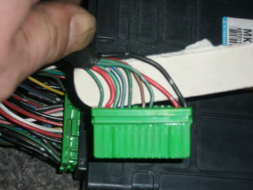

Привет!про черный провод который ты говоришь он идет с клапана на блок управления,он целый,а от блока дальше незнаю куда идет,а про фото большая черная коробка в ней четыре фишки яркого зеленого цвета,находится на пасажирской стороне возле левой ноги он у меня один там стоит
Привет!ЭТО с двигателя идет я его лампочкая нашел он нормальный,а вот от блока пока не могу какой куда идет,пока нк временки выехал

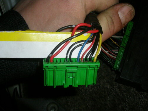

тебе фотку схемы по книги?а все понял фишку сфотал не получается загрузить инет тупит достал,слушай может переписать по порядку провода с длинного разема все два ряда,не могу фотки загрузить,завтра еще знакомова програмиста притащу пусть посмотрит может программа гонит в компе

Привет всем!книга легион,схема есть но где этот контакт не знаю и как он работает,от движка до блока управления контакт есть,а дальше не могу найти,сфотол тебе контакты тебе инет тупит по позже попробую скинуть
Привет всем!нет я туда еще не лазил сегодня залезу плюс там по ищу и за одно сфотую провода,помогу чем смогу
