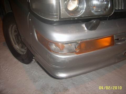

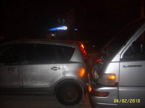

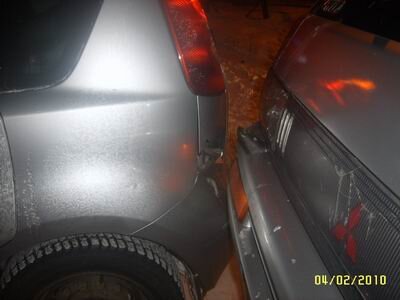

В описании темы надо дописать: не для слабонервных ! у меня чуть инфаркт меокарда неслучился А сегодня я попал в аварию первый раз в жизни ,многим покажется не авария а так - нежный поцелуй .Но скажу честно ,трясло меня мин 10 неподетски ,как школьник на экзамене. Сворачивали с главной и сразу на второстипенной дама на NOTE остановилась чтоб высадить подруг ,я затормазил , руля выкрутил ,но всё равно догнал .Входил в поворот со скоростью 35, тормозной путь метров 10. На фото может невидно ,но складочка на заднем левом крыле у неё есть.(авто 2009 г.) А у меня бампер справа на 5 мм к двери прижался. Но что можно сказать на это обстоятельство ? ....Сцуко....Сам виноват.

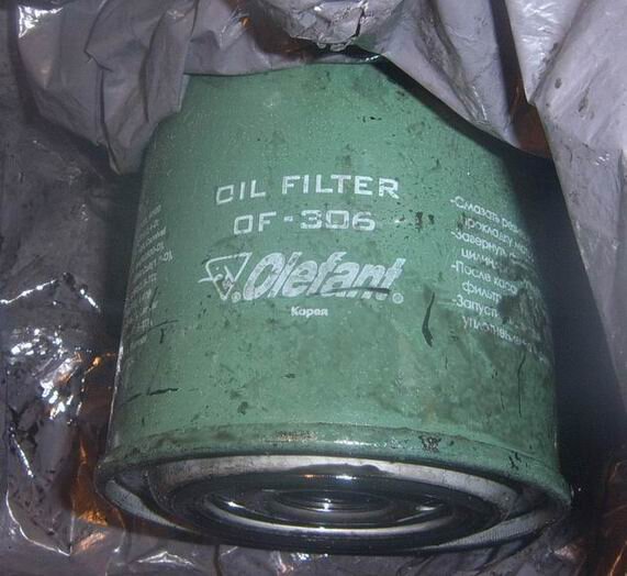

А у меня было вот так : В конце декабря решил заменить масло и соответственно фильтр, масло купил ессо 5W40 для турбированных движков , фильтры в наличии были разные но денег хватило на самый дешёвый за 280р Olefant (корея), как говориться заменил всё завёл мотор лампа потухла сразу ,пороботал 10 мин и вдруг загорелась лампа давления масла (не в полный накал ),поработал в таком состоянии 7мин (ничего не изменилось) попробовал перегазовать (немного) как сбосились обороты на холостые лампа потихоньку начала потухать ,поехал покатался пару часов (остановился)сбросились обороты опять загорелась ,погорела мин 7, опять потухла .Думаю, так дела небудет ,до этого стоял фрамовский фильтр , и нечего такого не наблюдалось .Промываю старый фильтр (т.к. другово выхода небыло )ставлю ,и вот оно счастье ,как бабка отшептала ,всё встало на свои места . P.S. Через три дня купил новый фильтр за 800р. Вот виновник .
