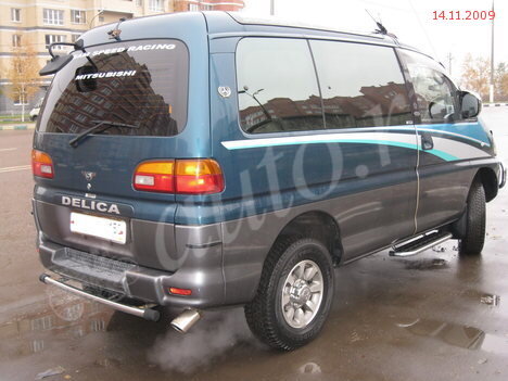

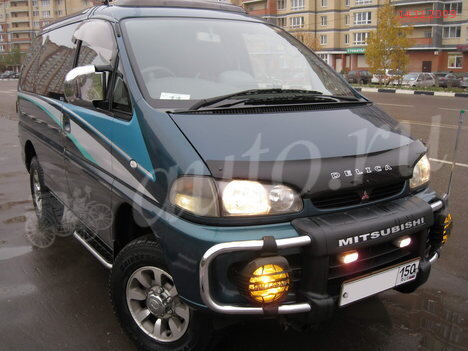

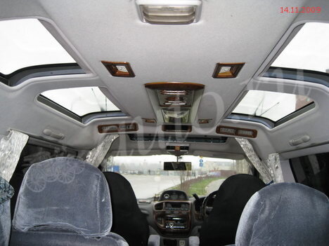

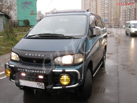

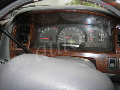

    Здравствуйте, уважаемые форумчане! Давно собираюсь присоединиться к Вашему сообществу, и вот вроде возможность "накопилась" Смотрел сегодня машинку PD6W, бензин 6G72. 1996й год. Визуально мне (чайнику) все достаточно понравилось - для 13тилетней машины довольно "свежо" выглядит, пробег якобы небольшой, ход плавный. Однако историю ее приключений в России не проверить, ввезена давно. По словам продавца, в основном где-то стояла... Поехали в MotorPlanet, заранее уточнял возможность подъехать и продиагностировать. Выяснилось: 1. Все жидкости старые. Масло в движке черное, уровень низкий. В коробке масло тоже нехорошего цвета. 2. Масло подтекает сзади двигателя, требуется замена прокладок клапанных крышек и герметизация заглушек обоих ГБЦ. 3. Под замену ремни ГРМ, привода генератора и кондея Свечи похоже тоже никто никогда не менял. 4. По ходовке под замену рулевые тяги, левая нижняя шаровая опора. 5. Ну еще всякого по-мелочи из расходников. В остальном все в порядке, кодов ошибок не было, ребятам в моторплэнет машинка вроде тоже приглянулась. Собственно вопросы - несмотря на надежность Делик, велик ли шанс "попасть" на серьезные ремонтные работы в ближайшем будущем, если за машиной раньше не следили? В основном волнует движок и АКПП. Сижу в раздумьях - копить на более "свежий" вариант, или потихоньку приводить в порядок такую? Хотя где их взять, свежие-то Второе - подкапотная табличка дублируется в салоне? Я не нашел где она. И третье - видать, один из владельцев немало наколхозил с проводкой - стоит неведомая сигнализация (похоже японская), колонки, сабвуфер. Бог бы с ними, но проводка лезет в глаза как под капотом, так и под ковриками, в арках дверей даже торчит, уходя куда-то в дебри. У минусового разъема аккумулятора как паук болтается некое реле, с обрезанными проводками Насколько все это стремно? Буду рад Вашим советам! С уважением, Вовкин Ссылка на объявление
