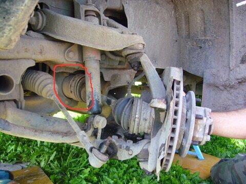

Менял пыльник на приводе внутренний и повредил сальник. подскажите номер сальника, размеры, может подходит от чего нибудь. и как его менять? нужен какой нибудь спец инструмент? всё делаю первый раз сам, помогите пожалуйста
Менял пыльник на приводе внутренний и повредил сальник. подскажите номер сальника, размеры, может подходит от чего нибудь. и как его менять? нужен какой нибудь спец инструмент? всё делаю первый раз сам, помогите пожалуста
