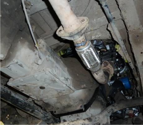

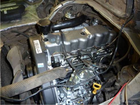

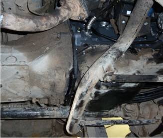

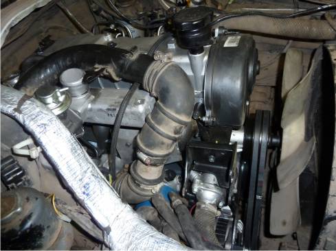

Предистория: Хотел брать D4BF от Hyndai Grace цена 115 т.р. , но к тому времени как высавили счет и прошла оплата, двигатель ушел. Пришлось брать из наличия на складе D4BH с полным обвесом (турбина, механический ТНВД, генератор,помпа, вискомуфта, корзина с диском сцепления). Да для этого двигателя нужен интеркулер и соответсвенно мощность по документам 103 л.с. Список того что пришлось делать: Эти пункты относятся конкретно к двигателю от Starex, для двигателя от Grace переделок значительно меньше. 1. Поддон надо разворачивать и соответственно переставлять маслоприемник и маслянный щуп. Поставили со старого 4D56 поддон, маслоприемник и щуп. (новый поддон при развороте требует доработок т.е. не совпадают отверстия и надо что-то придумывать с подачей масла для вакуумника и отсутсвует датчик уровня масла) 2. ТНВД механика, тросик газа не подошел т.к. отличается рычаг (тросик должен быть немного короче и хода не хватает), Соответсвенно рычаг поставили со старого ТНВД, лишние датчики убрали. Провода пришлось немного перепаять из-за колодок. 3. Выходной патрубок для глушителя прямая пластина (был конус с пружинами). Переварили трубу глушителя, поставили гофру. 4. Подвод воздуха для турбины. Из-за наличия воздуховодов интеркулера немного переделали подвод воздуха (подрезка крепления металлической трубки и удлиннение резинового П-образного патрубка кусочком трубы диаметр 50мм длинна 100 мм) 5. Шкивы и крепление насоса ГУРа отличается. Само крепление смещено назад и шкив 4-х ручейковый. Поставили насос с разборки от Hyndai марку установить не удалось. ( в принципе можно было поменять все шкивы на движке включая генератор, но у меня они в ужасном состоянии) 6. После установки коробки обнаружилась щель внизу 17 мм видно на фото. Буду устанавливать защитную крышечку из металла. 7. Маслозаливная горловина будет мешаться. Будем колхозить или менять крышку головки (их два вида) Вроде все, если чего вспомню напишу. Вот фото:
Сегодня постараюсь сфоторгафировать и вечером отпишусь.
После недели поиска контрактных 4D56 (предлагали от 70 т.р. до 90 т.р. ), поставил новый двигатель от Hyndai Starex D4BH (цена 120 т.р. во Владивостоке) Если кому интересно могу рассказать подробнее. Фото:
