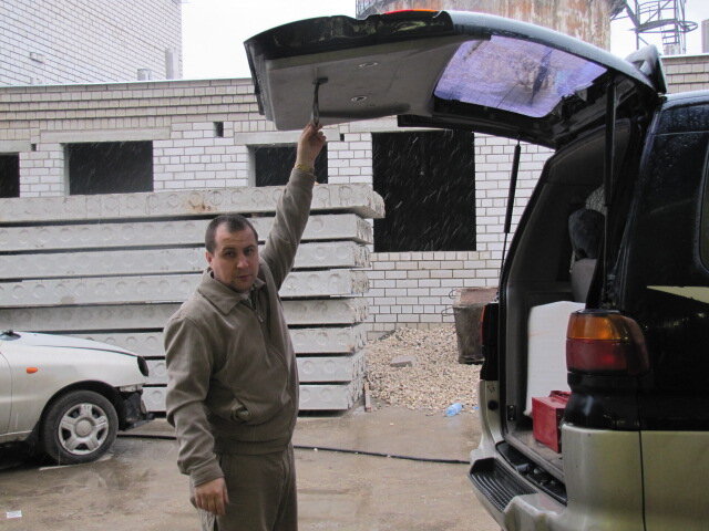

  1. Сегодня -26 градусов помогал руками амортизаторам,но пока на верху держат хорошо,дальше посмотрим.

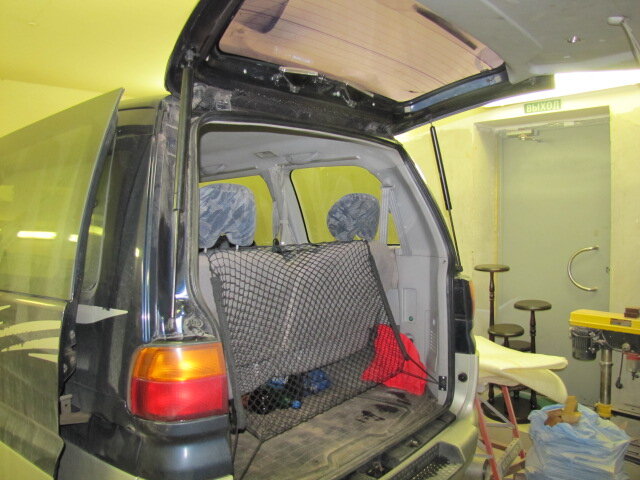

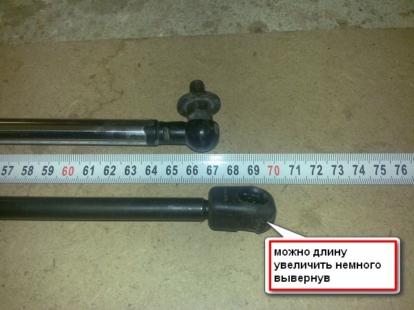

  2. Длина амортизатора от центра крепежа до конца толстой части 205мм.Забыл упомянуть,что высота капота уменьшается на 95 мм. Это до а это сейчас актуально для лифтованных авто,мой рост 167см..Есть мысли поставить в другое место,тогда высоту можно увеличить даже больше заводской,но геморроя по больше.

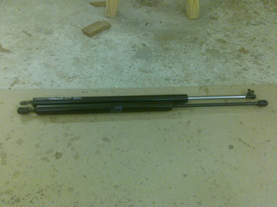

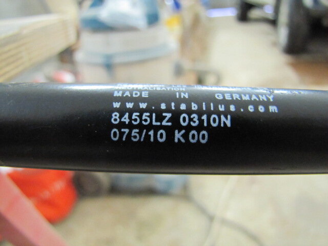

  5. Я делал из этогоЗабыл предупредить,самое главное при подборе амортизатора,это не длина и не ход,главное длина толстой части амортизатора!Я ставил фирмы STABILUS,по другим информации нет.Кто поставит другого производителя отпишитесь,будет инфа другим!

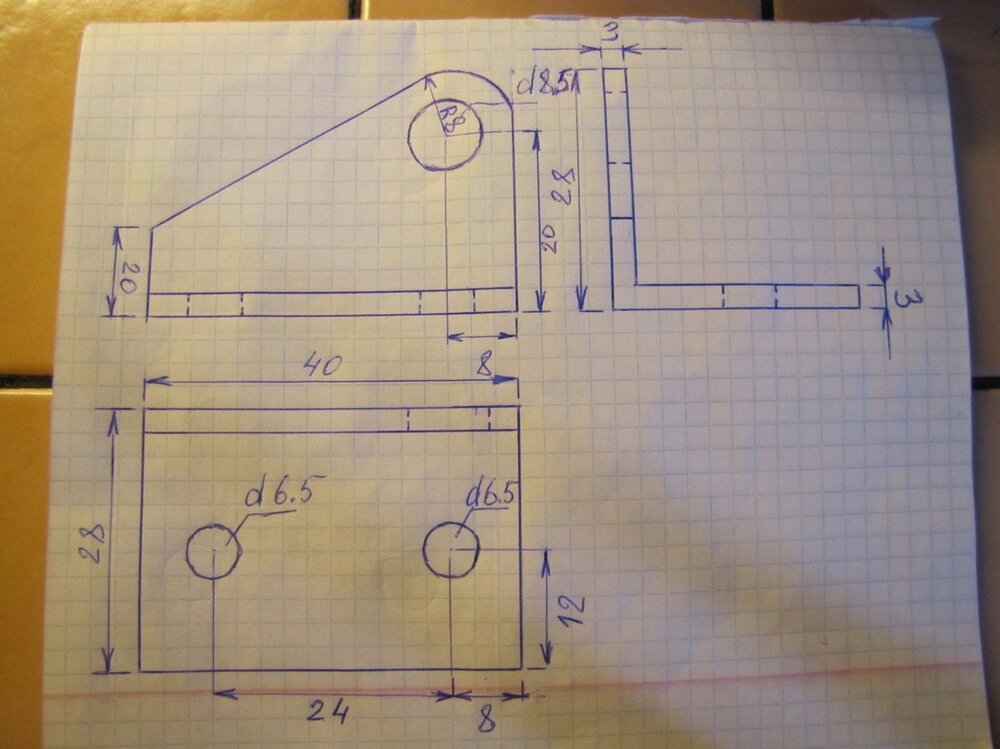

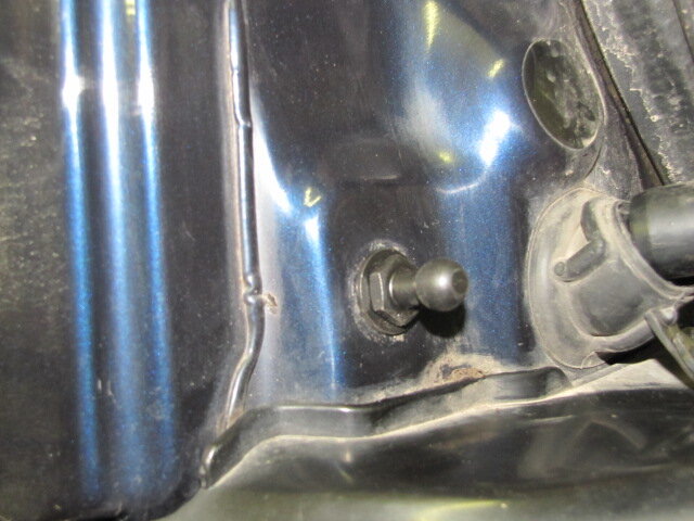

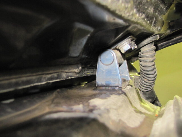

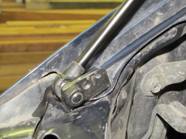

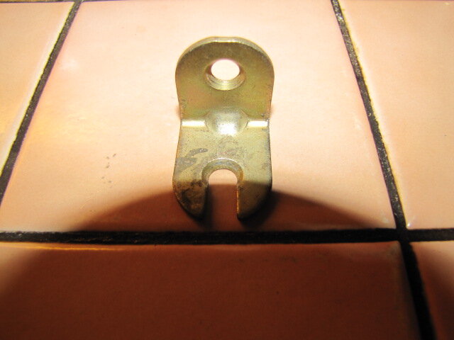

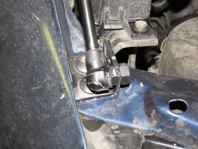

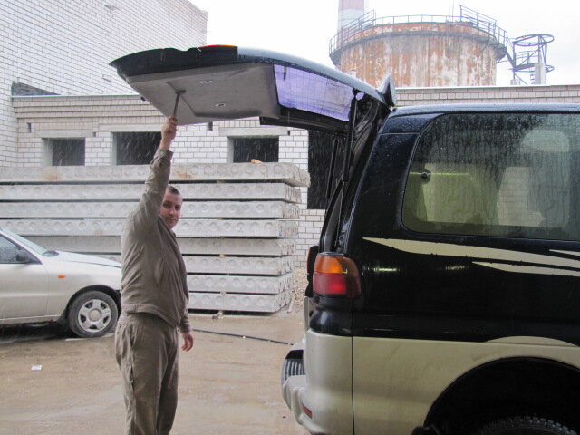

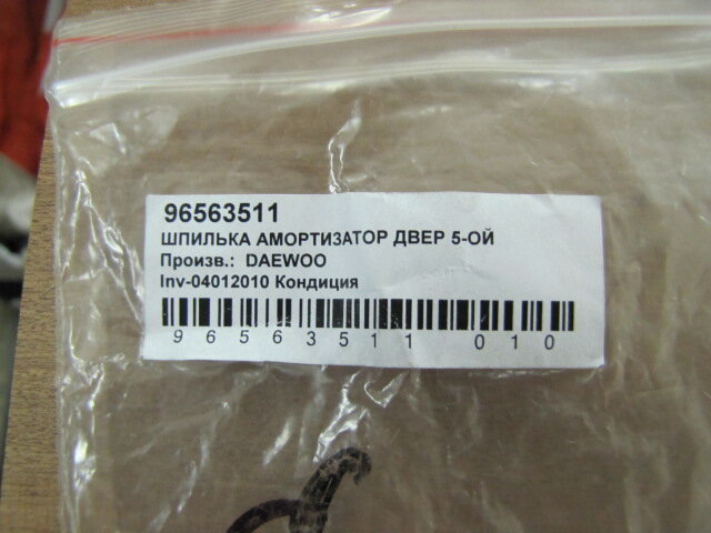

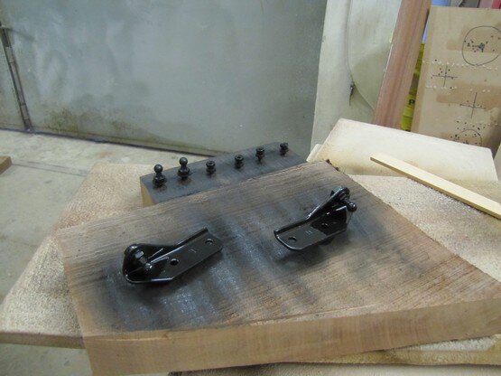

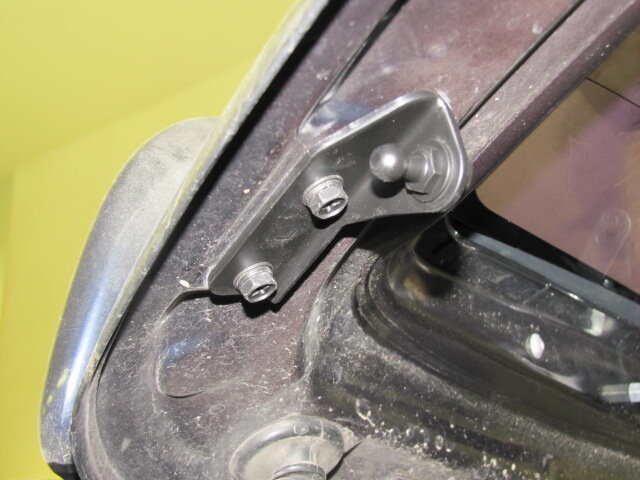

  6. Если интересно,то начнём.Амортизатор подбирал долго,размеры выстраданы!По машинам после 1997г.в.сказать ничего не могу!Нужен мне размер от первого болта крыла до болта крепления капота,который ближе к фаре,при закрытом капоте.А так нужно:амортизатор газовый(8455LZ или его заменители,цена от 450 р),шпилька 2шт.(96563511 цена 15р. за 1шт.),уголок мебельный(толщина не менее 2.5мм.берём там,где можем),кронштейн (я делал из душки для навесного замка толщиной 3мм.)рекомендую изготовить из уголка сечением 32мм.

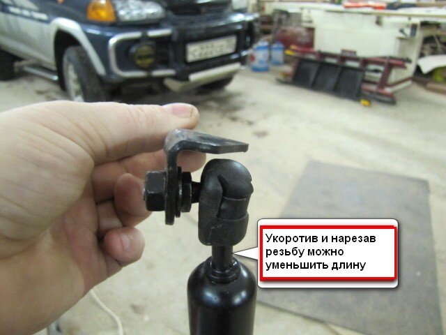

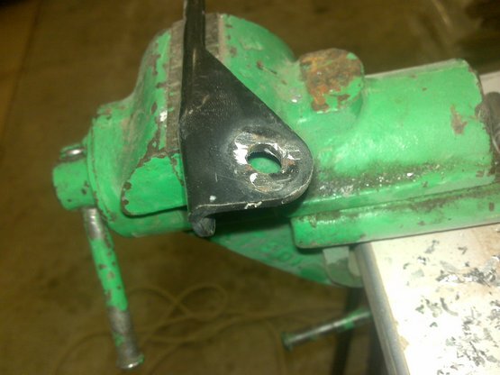

  7. Если надо могу описать по полной.
  8. Цена амортизатора от 450р..Открывю и закрываю одной рукой! НУ ОЧЕНЬ УДОБНО!!!нажми
  9. По поводу критики я понял!Цена высока потому что я купил дорогие с возможностью возврата!Сейчас у меня 770N ,а можно поставить 910N,тут конечно разница всего 140N против 340N от ВАЗ 2109.Вид лучше с амортизаторами от VW,там всё как будто родное,правда красивый вид может кому то и не нужен,нужна функциональность.НО лестницу вешают не все,лично мне она не нужна.ВЫВОДЫ ДЕЛАТЬ ТОЛЬКО ВАМ!Отчёт по работе амортизаторов предоставлю. Не торопитесь пока приобретать!
  10. Пробуем на авто и вносим корректировку по длине,если требуется,так как высота багажника увеличивается около 20см..Дальше идёт покраска из баллончика цвет чёрный матовый и монтаж кронштейнов и болтов.Конечная операция защёлкиваем амортизатор.Удачной операцией на 100% я назову после хороших морозов.Пока доволен поднимает не резко,а плавно весь ход багажника!
  11. Затем на наждаке стачиваем остатки уже шайбы.На кронштейне немного выпрямляем угол ближе к 90 градусам.Я это проделал положив на мет.уголок и ударил по нему молотком,чтобы при работе не задевало душку амортизатора и проверяем его работу.Должен быть зазор около 2мм. между кронштейном и амортизатором. И фото с мобильника для сравнения длины.Можно регулировать длину по желанию,но только я отвечаю за конструкцию фирмы STABILUS!Изделий других фирм в руках не держал!Сука дорогие,почти стоят как оригинал.Продавец сказал чисто ГЕРМАНИЯ,их ставят на конвейере VW. P.S.читал отзывы кто покупал на DELICу новые оригинал говорят в морозы не держат!Про наши родные амортизаторы поисковик выдаёт как масленые,вскрытие показало масло там было мутное,возможно вода из-за конденсата,годы своё берут.У моего напарника volkswagen multivan t4кузов одинаковый с volkswagen transporter t4 кто не знает,так у него в морозы амортизаторы зад держат.Правда фирма другая и они ещё дороже.

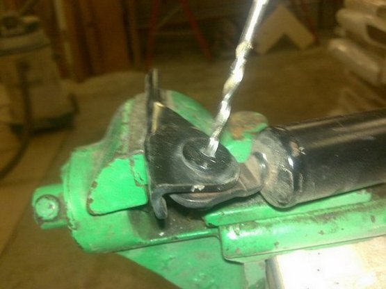

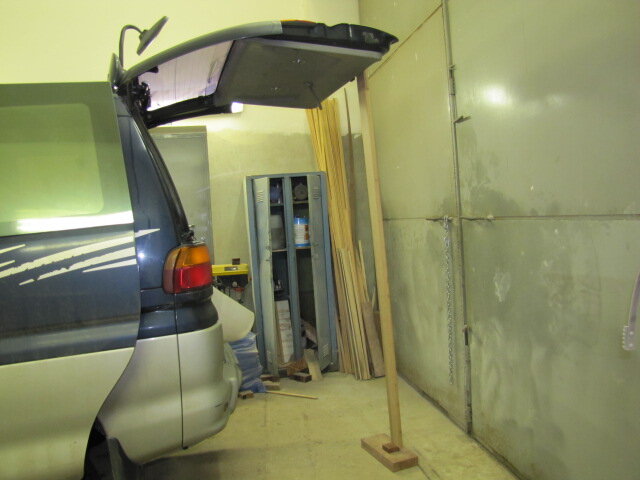

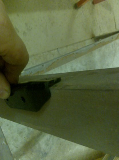

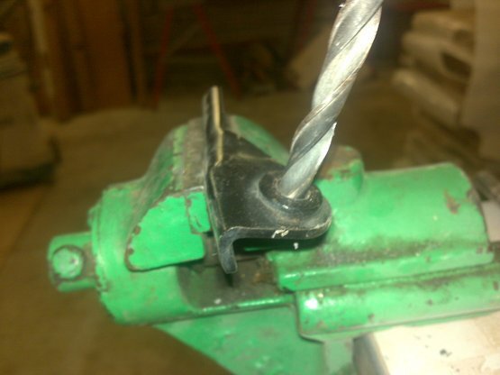

  12. Поехали!Снимаем и предварительно накернив высверливаем сначала маленьким сверлом,а потом на 8.5мм.Обращаю внимание,что эта втулка прихвачена сваркой в трёх местах.

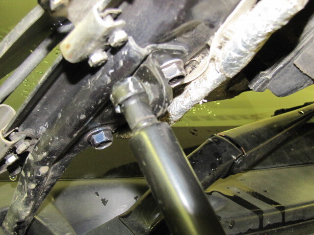

  13. У кого лестница Вам попробую порекомендовать номерок 701829331AB у него 910 N(номерок продавца 2417bt и 2135ak )уточняйте силу,у кого просто высокая крыша 9427nr там 830 N.Прикол в том,продавец дал номер 8195026 к нему заменители от 470р.и присутствует 9427nr,а если этот номер пробить то дешевле 1070р. нет!Вот ВАМ и загадка.Дополнительно покупаем 96563511 4шт.по 15р.Всё приобретаем. Подставляем брусок и демонтируем амортизаторы багажника.

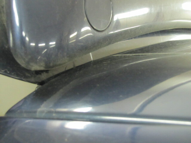

  16. Вот параметры:мой рост 167 см.,высота от пола до края багажника 216 см.,машина с низкой крышей лифт сзади я думаю 2 дюйма возможно и поболее. Этот вариант подойдет на булку с любой крышей и возможностью регулировки высоты и силы подъёма.Открыл новую тему,так как здесь идёт усиление без доп.амортизатора.Кстати багажник со спойлером в крышу не упирается"Колхозом" даже и не пахнет!
