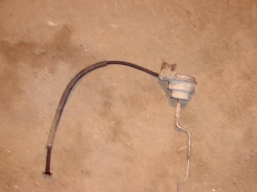

  1. У меня такое было и я уже писал про перепускной клапан на форуме ( поищи..) Действительно, если тягу отсоединишь от заслонки, то автомобиль будет при движении вести по разному. Закрыта заслонка- тупит.. Открыта - бежит резвее. ( при отсоединенной тяге заслонку в порядке эксперимента открываешь- закрывешь сам, рукой) Неисправность клапана у меня проявлялась так:- при создании турбиной избыточного давления срабатывал подрывной клапан (т.е. заслонка перепускника не открывалась, заржавела может..). Проблема решилась заменой перепускного клапана, взял на разборке за 150рублей, б.у. После замены подрывник сбрасывать давление ( пшикать) перестал. Кроме всего сказанного на твоем бы месте я пошел бы от простого к более сложному... - регулировка клапанов - проверка форсунок на стенде - уменьшить топливоподачу на насосе ( взади насоса под колпачком стоит винт с контрогайкой, его надо выкрутить на четверть оборота , если лучше, то еще немного . Но эту процедуру нужно делать очень осторожно. - и последнее поставь внаглую пораньше момент впрыска ( поверни в сторону двигателя насос, можно до упора и сравни результаты) И так если нет стробоскопа методом проб.... Правда на насосе к одной крепежной гаечке подобраться будет довольно сложно, хотя если снять трубку обратки добираться будет легче. Дерзай. Если обратку все же придется снимать, то желательно заменить и шайбочки, стоящие под ней. И при затяжке обратки не перетяни гайки, т.к. на шайбочках может развальцевать отверстия и обратка работать не будет. Это основные моменты, хотя еще есть масса причин как основных, так и сопуствующих. Удачи http://www.delicaclub.ru/forum/index.php?showtopic=240 Посмотри еще здесь..

  3. перепускной клапан соединен резиновым шланчиком с турбиной и , видимо через него подается определенное давление.... открывается клапан, давит на тягу, а та уже приоткрывает заслонку в выпускном коллекторе на определеннй угол, тем самым видимо регулируется давление наддува...
  4. Вот я пытаюсь рассуждать так ( хотя возможно и буду ошибаться) 1.меряем давление турбины. Для этого манометром действительно замеряем давление в магистрали турбины. По книге оно должно быть в пределах 70-86кпа.Если давление показывает выше, то видимо перепускной клапан вовремя не срабатывает, возможно подклинивает, не открывается для перепуска излишков, создаваемых турбиной.. 2.Если давление ниже рекомендуемого, то опять же клапен перепуска работает не так как нужно ( например диафрагма не закрывается плотно, или его клинит в приоткрытом состоянии. Так или иначе для оптимального управления давлением турбины перепускной клапан и должен окрываться именно при давлении 077 бар ( рекомендации по книге). Будет открываться при большем давлении-значит будет срабатывать подрывник ( пердун). Если при меньшем, то давление будет сбрасываться через систему выпуска ( что и описывал я раньше) мощность двигателя упадет. Возьмите для эксперимента и снимите тягу с заслонки в выпускном коллекторе и проедте, сначала закрыв( принудительно)заслонку, а потом наоборот - открыв. И сравните разницу.... И последнее сам перепускной клапан и должен открываться при давлении приложеном к нему ( 0,77 по книге) Заслонку при этом желательно отсоединять от исполнительной тяги.Сам клапан может быть для удобства проверки снят с авто, но совсем не обязательно... 0,77 бар это то давление приложенное к клапану перепуска, при котором начинает выдвигаться исполнительная тяга ( первый рис. с низу) А теперь давайте пообсуждаем, кто считает иначе..? (Добавление) И еще цифры указанные в книге, не обязательно должны соответсвовать истинным значениям. С Andrew 28 мы уже обсуждали , что даже в такой книге, как Легион-Автодата- очень много несоответствий!!!! Например лично у меня клапан перепуска открывался при давлении ( по манометру) более 1 кг/см. кв. И естественно срабатывал подрывник (особенно, когда педаль в пол, при обгонах), мощность из-за срабатывания подрывника (пердуна) снижалась... Поставив новый (б.у.) клапан- все дефекты прошли. Вы обратите внимание, что даже единицы измерения указаны то в Кпа, то кг/см, то в барах. По подвеске куча ошибок, кто читал внимательно форум- тот помнит.. А по электрике вообще черт знает что!

  9. Причем давление на турбине меряешь , включив манометр в цепь ( см. рис.), а давление клапана перепуска- то там кроме манометра, нужно еще самому накачать ( создать) давление с помощью скажем насоса<p>(Добавление) На твоем рисунке показаны клапаны перепуска, а значения даны для турбины, это разные вещи...
  10. igorenya: Ты путаешь,70-86 Кпа (4D56) это указано давление турбины, а клапан перепуска- 077 см. выделенное на картинке.
  11. kva: ну я же отписался , что где то на форуме уже про это писалось... А тут в натуральном виде ткнули мордой в болтик с гаечкой... А насчет пива я не против, только далековато ехать надо :D
  12. а вот фото самого клапана, правда фотография не удачная
