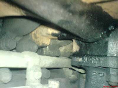

  11. Тоже столкнулся с проблемой потеков масла и не знаю что делать. Отписался в другой теме и кинул фото, СООБЩЕНИЕ №31 Самун в бутылку кидал, за два дня - две капли масла на сапуне. В вакумниках масло есть немножко. Интересует что нужно сделать, что поменять, и если можно с кодами. Планирую заказать прокладки на коллектора 4+4шт, а больше не знаю что нужно.

  14. Запох понятно откуда. Посоветовали на сопун повесить бутылку и посмотреть на приход масла. На форуме нашел что может маслоотдилитель не фунциклируе (забит), я так понял чтобы его почистить надо снимать клапонную крышку? В общем завтро повешу бутылку, дальше посмотрим. И еще, на фото видно что масло идет прям из под прокладки на коллекторе (2 фото). Есть мысль снять колектора и поглядеть, есть смысл это делать?
  15. Продолжу о своей проблеме: Поменял масло на 5W40, течет из под прокладок на выпускном коллекторе, соответсвенно в шлангах к интеркулеру и от него масло тоже присутствует (не много вроде, но ест). Видимо турбина умирает Кидаю фото. Подскажите как это перебороть не сильно вкладываясь, какие варианты ремонта, или замена турбины (где подешевле)? В общем помогите советом. Сейчас порекомендовали залить масло 10W40 но скоро зима и марозы у нас до -50. 1. фото вид с боку. 2. фото вид с верху.
