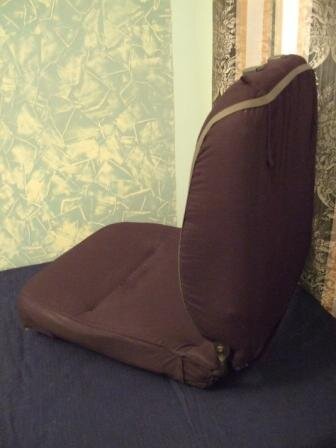

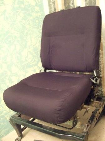

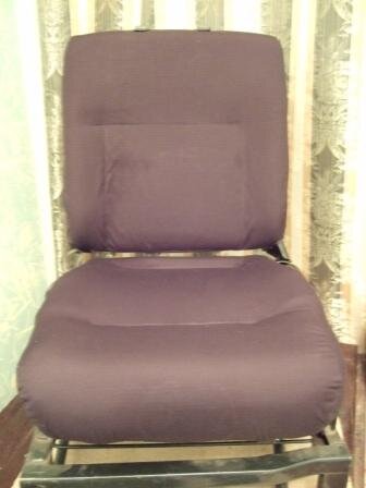

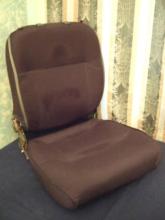

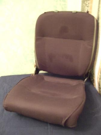

Круто... чую не первыи раз делаешь
Спасибки)Одноцветные сделали по причине того что дебют был и точно рассчитать количество двух тканеи тяжело. И потом тут упор больше делался на износоустоикость.Ткань выбиралась походная и чтоб порезов и бычков не боялась.
Ну дык...все с чего то начинают) потом...не на выставку конечно но лучше пока из тряпки никто не сшил)
Железка эт модернизация) а подголовники с подлокотниками недоделаны ещё просто)
При чём тут уазик? Кирпичёвые сидушки. Одно штурманское, второе из среднего ряда крутящееся.
Сорри за задержку . всовываю фотки. Пятна на сидушках эт я тряпкой мокрой протирал))) а так в целом для дебюта неплохо))) и ещё
Господа! Извиняюсь за задержку. В процессе натяжки всплыли некоторые нюансы со спинками. Сейчас добавляю прдолные рёбра жёсткости чтоб обивка сидела как обтягивающие джинсы на попе у девочки)))
Я пока не шил, только готовлюсь к пошивке чехлов, если у Вас пошло 14, а ширина ткани какая была у Вас? Может и ошибся на выходные пойду пересчитывать с женской половиной считать по новой. А тема интересная? Побольше бы советов, кто шил и счем сталкивался. Приветствую. Ширина метр55. Если расходовать поэкономнее то где то в одинадцать - двенадцать уложится реально. Но. это при учёте что я брал ткань рипстоп. Она армированая и её можно кроить как угодно(ткань не тянется ни в каком направлении).От тонкого слоя паралона отказался, Для придания формы ткани использовал дублерин( или обычныи в несколько слоёв, или шляпныи в один. )Да, и ещё момент. если использовать например ткань плюс кожзам( по бокам например) то швы надо проклеивать аккуратно. зы. Изучите возможности Вашеи швеинои машинки дабы не угробить.Она просто может не пробивать такую толщину.
Очень интересная тема. Готовых чехлов нет. Думаю шить самому. Ткань не проблема. Выкрайка и подгонка самое интересное. Будет интересно получить опыт с проблемами пошивкой чехлов. Буду благодарен если поделишся свежим опытом. Уже посчитал на мою "красотулю" нужно 7 метров при ширине ткани 1.5 м. с обшивкой задней двери заводская истрепана вдрыск и немножко запаса. У меня тоько один вопрос....КАК??? уложились в 7 метров у меня где то четырнадцать ушло...и это без двереи)
К статье добавлю что обивка со временем тянется, и если копировать старые деталюшки то эффекта обтяжки не будет.И ещё, ткань феном не нагреешь чтоб она форму приняла, приходится выпендриватся со швами. p.s. Всё что я тут пишу ни в коем разе не является критикои.Всё реально из нынешнего опыта.
Дык) а кто сказал что будет легко))) главно раскроить правильно.Усё получится) Вот с поролоном я решил вопрос) купил сидушку с убитои обивкои и оттудава переставил)
