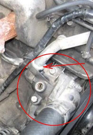

    Что это на моторе 4M40?
    Добрый день, форумчане на Делике 96гв. с 4М40 большой вопрос - что есть за деталь - на рисунке в круг обведенная, в месте указанном стрелкой сопливится антифриз, что за диагноз может быть?? Роман.
