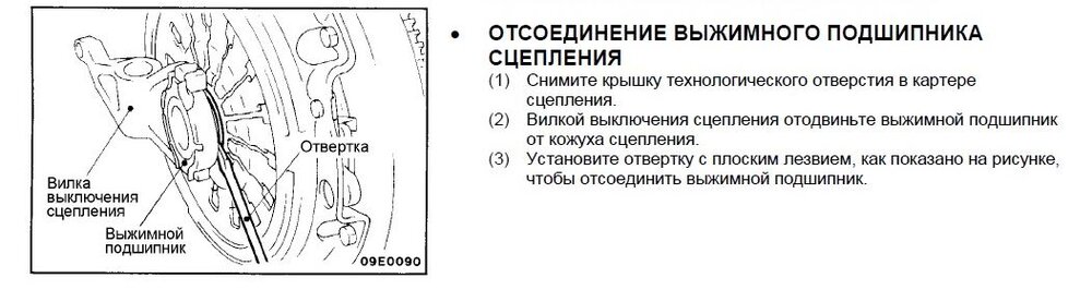

Вчера тоже снимали коробку, таже ситуация. Но справились. благодаря новому комплекту сцепления, посмотрели как работает. Значит, так. Пододвинь коробку обратно впритык. вилку снаружи колокола сдвинь назад автомобиля до упора. Выжимной подойдёт к корзине. через смотровое окошко большой отвёрткой подлезь под выжимной ближе к корзине и отсоедини его. Он сиди в корзине на стопорном кольце, снимается только в таком положении, если хоть немного отодвинут от корзины - уже не отщёлкнется. Усилия на отвёртке небольшие. когда он отщёлкнется - сразу увидиш освободившийся паз на выжимном. Вилку можно обратно отодвинуть к двигателю, выжимной уйдёт к коробке. Лучше делать двоём Ш(троём). Один отсоединяет колокол от двигателя, аккуратно поддевая по кругу монтировкой, другой регулируя подкатным домкратом высоту ( глядя в смотровой окошко за шлицевым валом, чтобы он свободно выходил) и сдвигая коробку назад (третий может быть у хвостовика, поднимая отводить его назад) Хвостовик лежит на балке пока колокол не упрётся верхней частью в кузов, далее увидев в смотровом окошке что шлицевой вал полностью вышел из корзины, опускаем колокол вниз, сперва лучше на домкрате сантиметров на 10-15 опустить и проверить, что всё отсоединено (шланги, провода), и после можно опустить колокол до конца снимая хвостовик с балки. Удачи.
Буду смотреть, без вскрытия тяжело определить... Просто думал может кто подскажет, как исправить без снятия коробки... Модель коробки V5M31-5
Помогите, что может быть? Вчера полазил по снегу, всё было нормально, потом поехали из леса домой, застряли в снегу тыркался,, тыркался и обнаружил что у меня постоянно включена какая-то передача. Причём рычагом я могу переключать первую и вторую, а дальше вправо он доходит только до уровня 3-4 передачи (нейтраль) и вперёд-назад не переключается, как-будто упирается, и соответственно вправо на 5-R он тоже не идёт. Поставил раздатку в нейтраль и отбуксировали меня домой. Потом на асвальте я попробовал тронуться с пробуксовкой сцепления, поехал... по ощущениям скорости - четвёртая скорость, едет на ней нормально, не гудит, посторонних звуков не слышно, но и не выключается. Сегодня снял рычаги, открутил окошечко в коробку-раздатку - толку ноль, не знаю что там можно сделать через это окошечко, там доступ только к лапке раздатки и видно шестерёнки какие-то.. Что может быть? Сложно ли сделать самому при условии "нулевого" опыта. В Липецке пока не нашёл хорошего мастера имеющего дело с паджеровской коробкой, может кто посоветует? Или в Воронеже?
