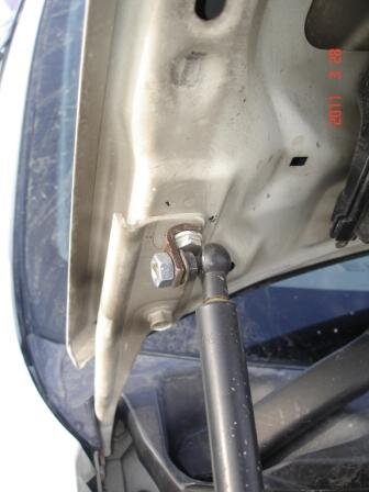

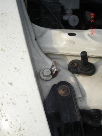

Gore, попробуй сточить головку болта - мне на верхнем креплении прошлось точить.

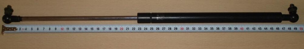

Нет, больше нет никаких номеров. Как я выше говорил - газлифт толи от Chaser толи от MARK II. Год где-то 97-98 гг.

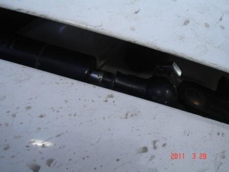

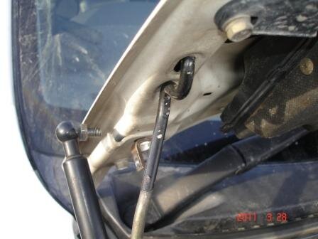

Gore, извини, что надолго пропал - вот фото: Крепление на капоте Крепление на корпусе над фарой На такое расстояние газлифт выше подымает капот

Gore, что именно хочется на фото увидеть?

Наконец то прилепил газлифт на капот, а проблемы с высотой капота не наблюдаю - наоборот увеличилось расстояние. (газлифт толи от Chaser толи от MARK II, точно не помню)
