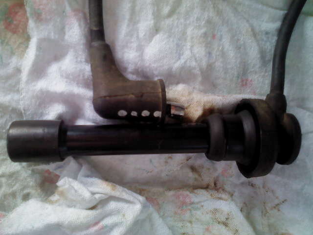

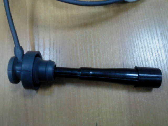

  6. vol ну дерганья проявляется мин через 5-15 после достижения максимальной температуры двигателя (на счёт темпера подкапотного пространства не знаю - не проверял): проявляется это, как я уже писал, на оборотах от 1000 до 2000 на 3-й или 4-й передаче, на 2-й и 1-й незаметно, особенно при увеличении нагрузки: при движении в горку, по прямой, на небольшую "возвышенность" (не крутой, но затяжной подъём) и т.д. Когда давишь акселератор и машина идёт внаяг и не достаточно нагрузки для перехода на более низшую передачу проявляется особенно, пока не отпустишь педаль или оключишь over drive или переключишь "тяпку" на 2. На холостых оборотах на D передаче во время стоянки бывает дёргание, но очень редко. Да кстати, а какие провода пришли, как на перевом рисунке или на втором, что я выкладывал. Я тоже думаю, что дело в проводах и поддерживаю эту теорию, которую выкладывал N181 и повторю, да простят меня администраторы. цитата: Свеча зажигания должна, как известно, поджечь смесь в цилиндре, для чего в ней есть искровой промежуток (зазор), который, собственно, и пробивается искрой. Но в цилиндре, в камере сгорания, находится не воздух, а сжатая топливно-воздушная смесь, которую искре пробить труднее. Для этого нужно большее напряжение. Когда же свеча зажигания плохая или в ней слишком велик зазор (а со временем во всех свечах зазор увеличивается), условия для искрообразования ухудшаются и для получения хорошей искры требуется более высокое напряжение. Если же при этом вы еще и резко нажмете на педаль газа, то, по условиям работы двигателя, в цилиндры будет подаваться обогащенная смесь, и для образования искры надо будет подать еще большее напряжение. Оно подается катушкой зажигания, но наконечник свечи не выдерживает, и искра сквозь него бьет на корпус, потому что ей легче пробить материал наконечника по какой-нибудь микротрещине, чем чрезмерно большой зазор в свече, который к тому же заполнен сжатой топливно-воздушной смесью. Случается так, что искре легче пробить, например, крышку трамблера, бегунок или еще что-нибудь, но только не искровой промежуток в свече зажигания. В результате при резком ускорении в двигателе часть цилиндров не работает, т. е. возникает явление, именуемое «дробным» стартом.

  10. vol, они совсем разные: диаметр проводов, резиночек на штоке, форма штока и диаметр клейм с обратной стороны. аналогично с дерганьем: тоже прогрессирует, чаще проявляется и больше тупит
  11. Будьте внимательны при покупке В/В проводов: я столкнулся с тем, что в каталогах магазинов встречается ошибка именно по бронипроводам для Delica на 6G72. предлагают по каталогу такие, а установлены такие
  12. Vol, что за провода у Вас там продаются (ну марка, мажет ссылка и т.п.) я облазил все магазины ответ один - нет аналогов, а оригиналы стоят ойой, да и ждать их мес. придётся в лучшем случае.
