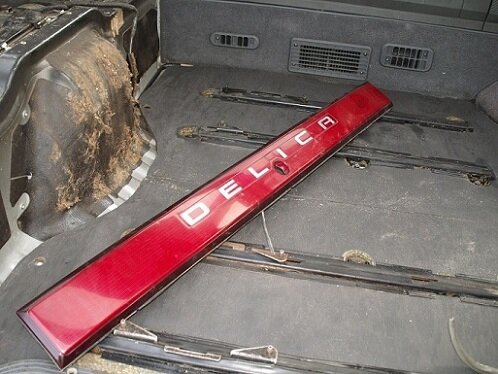

Хорошо, с мандулой почти разобрались. Что на очереди? - лифт - лестница - багажник - люстра. Что ещё?

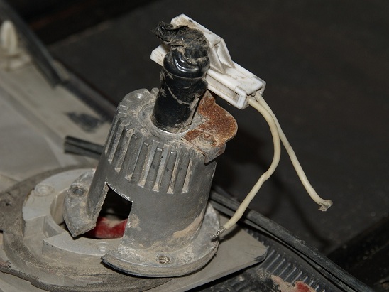

Вернёмся к нашей мандуле с первой фотки. Вот что это в ней такое? напрмер, Андрей, который mitsubarik69, поставил светодиоды. Хорошее решение? И ещё уплотнению резиновому по периметру мандулы - кирдык. Что делается в таком случае?
Далёкие многодневные вояжи, в том числе не только по дорогам, но и по направлениям.
Камрады, счастливо обзаведясь кирпичиком P35W, я первым делом обеспечил его подвижность - провёл капремонт двигла. После этого он поехал. Есть ещё несколько понятных вещей, которые я сделаю - ступичные подшипники, карданы, привода. В общем, с этим ясность есть. Другое дело - интерьер и экстерьер. Хочу определиться с минимально необходимым объёмом обустройства машины, чтобы она была Машиной. Вот сегодня начал ковыряться и сразу призадумался - что делать с этим:
