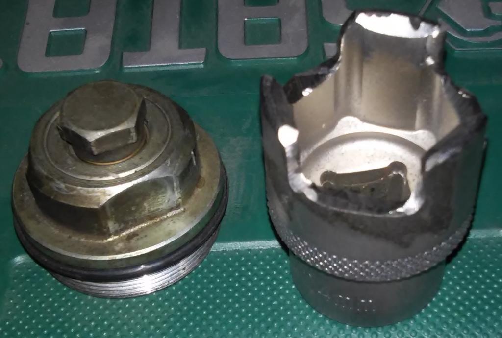

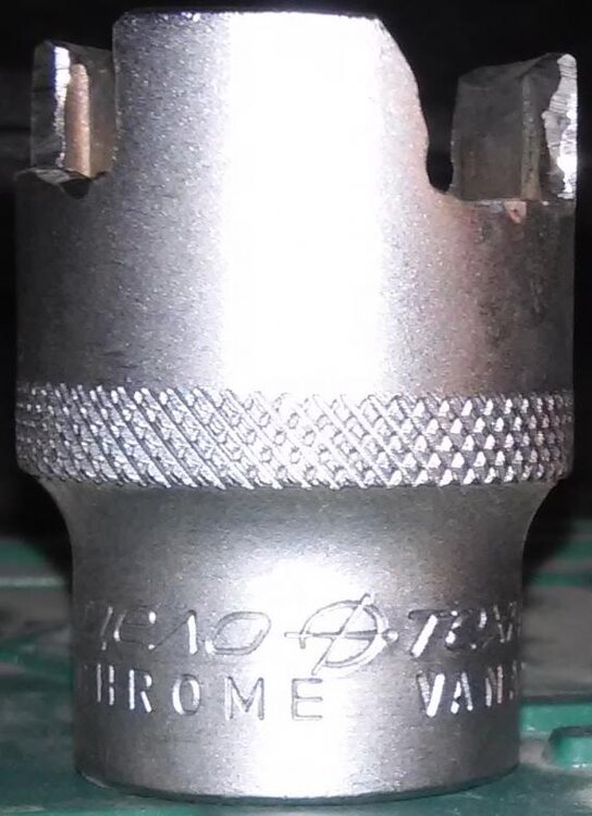

  1. Добрый день, уважаемые форумчане! Хочу поделиться своим опытом по изготовлению спецключа для трёхгранной пробки ТНВД. Если кто не в курсе, то эта пробка у ТНВД считается одноразовой и подлежит замене после каждого откручивания. Затягиваться эта пробка должна с определённым моментом, поэтому возникла необходимость в использовании спецключа. Нашёл требуемый ключ на заказ в интернете, но цена меня не порадовала. Дальнейшие поиски привели к инструкции по изготовлению подобного ключа своими руками из головки на 24. Сделать самому оказалось несложно и на порядок дешевле, чем купить готовый. И так: 1. Купил головку на 24 (заказал через эмекс самую дешёвую, фирмы ДелоТехники, не реклама); 2. Взял у товарища небольшую болгарку; 3. Пришёл в гараж, надел перчатки и защитные очки. Чтобы не отрезать нечаянно пальцы (т.к. тисков нет), надел головку на удлинитель из набора торцевых ключей; 4. Болгаркой за 10-15 минут вырезал у головки три грани через одну (резал неочень глубоко, только на высоту пробки); 5. Всё! Спецключ готов! Ключ был успешно испытан в реальной работе.
