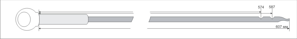

Ну вот добрался я до инета.
Схемка, фотика под рукой не было.
Первая метка (мерил от начала внутренней части - та которая в трубку вставляется) - 574, вторая - 587, вся длина 607
