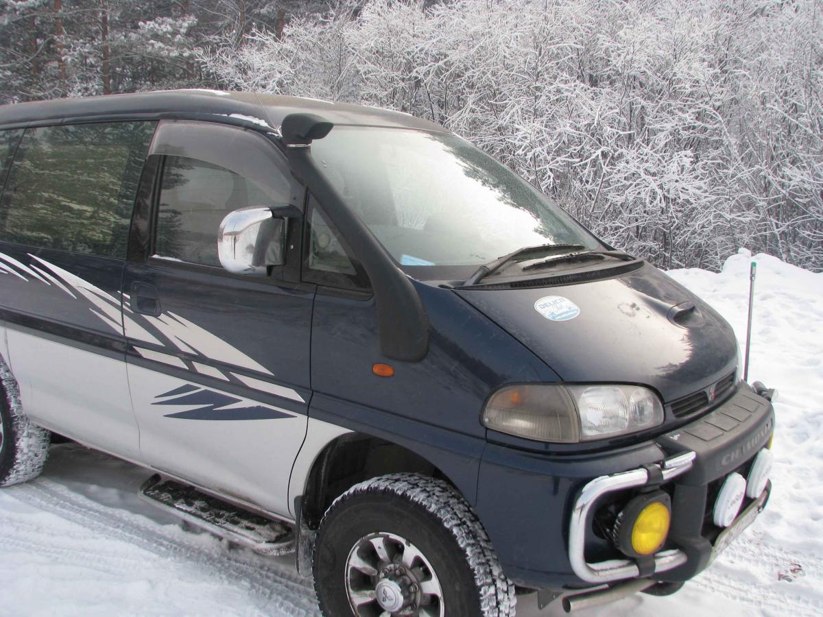

У нас тут такие самородки, а мы фендера по всей России матушки ищем. А нахера спрашивается? Нужно чтобы налоги оставались в нашем крае - поддержим отечественного производителя! Я уже поддержал, кто следующий? Шнорхель получился симпатичный

Саша полковник, шикарный вид. Пару вопросов к Вам - шнорк мешает следить за происходящим на дороге и привыкли ли Вы к новому дыханию делики.

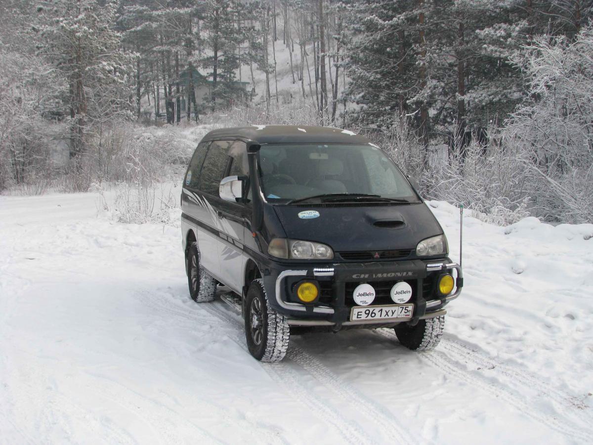

R.o.m.a.n. размер резины что купил скажи а то на фото не видно
@Читинец, резина BF GOODRICH MUD-TERRAIN T/A KM2 33х12,5х15

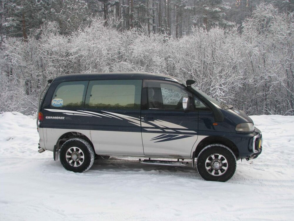

Гриша, извини за запоздалый ответ - тормознул что-то. Шнорхель вообще не видно, такое чувство что его нет - обзору ни капельки не мешает. Такое чувство, что он штатный. К дыханию шнорхеля пока не привык.
Я вот тут начал задаваться вопросом: хватит ли его сечения для работы на повышенных оборотах (для езды по грязи, снегу, в горах)? Кто-нить вообще расчетами занимался?
А штатный в\заборник имеет больше сечение? Я думаю что его хватит на любые режимы! (мнение инженера). Тем более основное сопротивление создает фильтр, вот если бы их два поставить и в параллель - тогда бы легче дышалось.
Изменено пользователем Pycckuu
Александр, рад за Вас. По поводу сечения(площади в см2 ).Улитка которая стоит в крыле-посмотри на ее сечение,карабок не во всех положениях проходит(с завода).Все детали шнорка имеют большее сечение в разрезе ,перед построением взвесил (как инженер АПК и как практик).Не парься над этим вопросом,наибольшее сопротивление дает грязный фильтр(твой чистый,проверил) и будет чистым еще очень долго, так как не сосет пыль из под крыла,а дышит свежим воздухом.Кстати можешь теперь дать мотору дать покурить (никотину),он не откажется.
