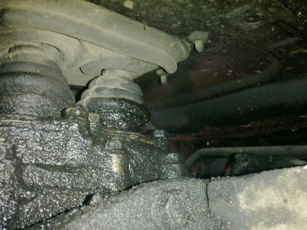

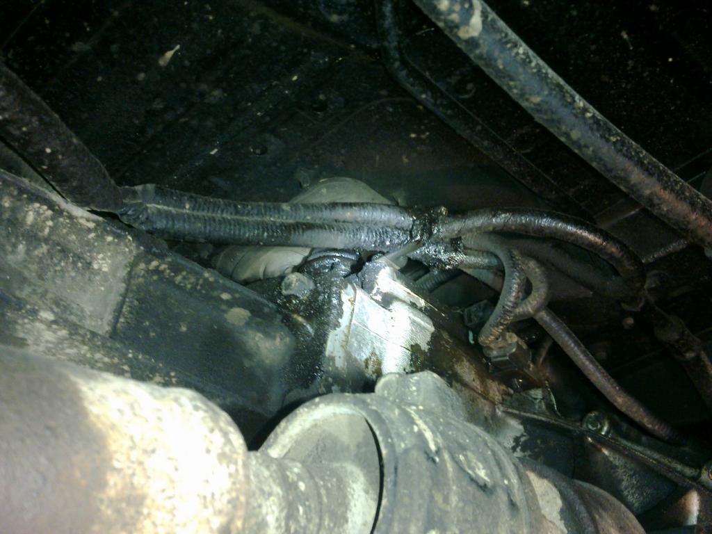

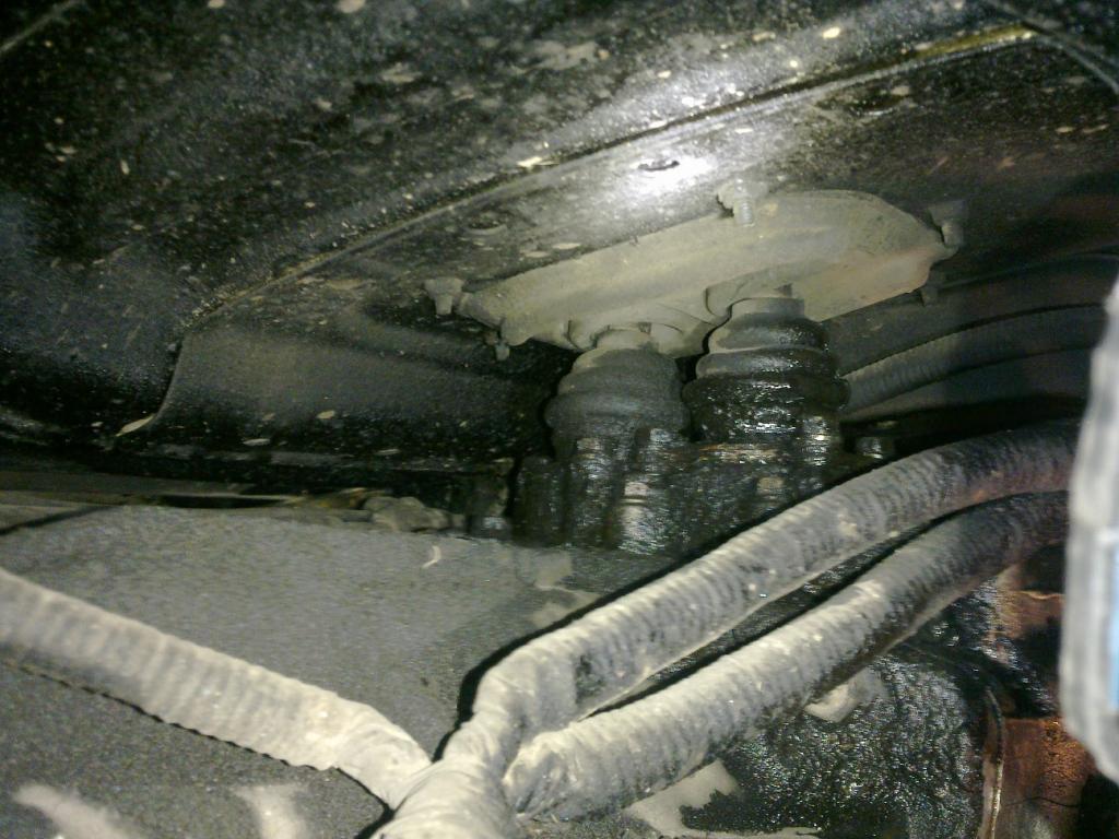

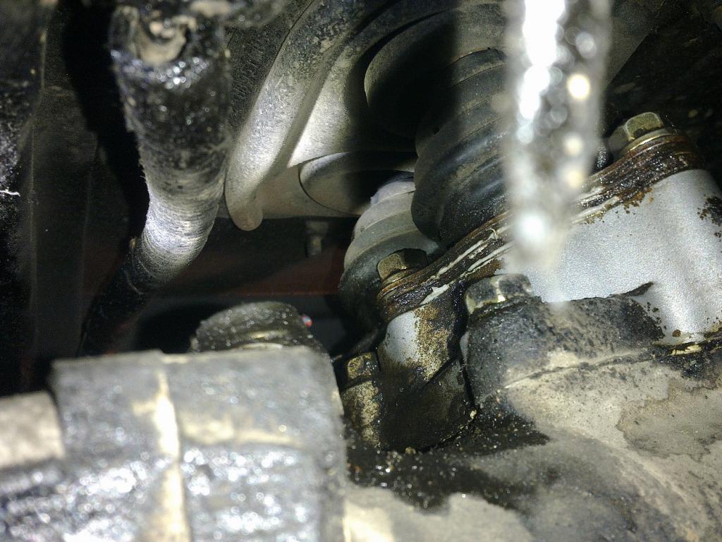

Всем привет! Добрался до ямы. Из заглушки двигателя точно ничего не бежит - сухо. Да и делали ее пару лет назад у Джина, вспомнил. Там ща хорошие болты стоят, герметик виден. На коробке отчетливо видно что масло идет из под резинок на рычагах КПП и РК, как и предположил @AKELLA 96. Особенно из под рычага КПП.
Знатоки, подскажите, пожалуйста, что делают в таком случае? Можно туда добраться из салона через лючек рычагов КПП? Или надо как-то опускать/снимать коробку-раздатку.
Описание фото: первое - со стороны переднего кардана, далее идем по часовой стрелке вокруг коробки.
Через лючок сверху все легко устраняется. Запасись нормальным герметиком, обезжиривателем, ветошью. Там болты некоторые сквозные и тоже их резьба промазывается герметиком. Возможно у тебя как раз по резьбе и бежит. Еще болты разные по длинне, смотри мурзилку при сборке какие куда.
@Serdj, спасибо. Какую мурзилку имеешь в виду? Легионовскую книжку?
Вот если пыльник с дыркой, его еще 2-3 недели ждать с экзиста(( Замен пыльнику не встречал?
