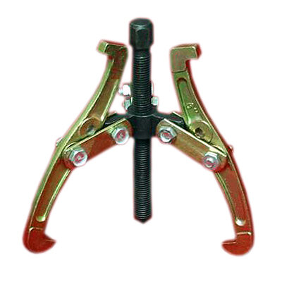

Замудрили, блин, жапонцы ))) А что за съемник такой? Наверняка в наших хач-сервисах ниукого не найдется такого?
Обычный советский съемник, два крючка и упор (болт) Но лучше брать с тремя крючками, удобней снимать будет.
С тремя выглядит вот так:post-3636-0-73527900-1321405461_thumb.jpg
Мне кажется продается в любом магазине для нашемарок.
