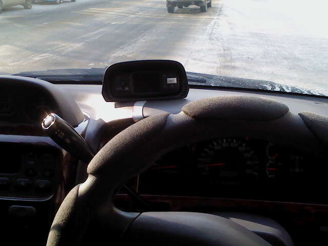

Я себе вот так поставил, в будующем планирую убрать шлейф - напрямую под мультитрониксом протяну.
В процессе эксплуатации выявился один минус: при таком расположении ночью видно отражение на лобовом стекле, в будущем буду двигать мультитроникс к рулю
