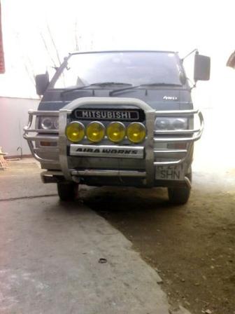

В общем катался я катался без кенгура... То одно,то другое, не до этого как то было... Ingener смотрел на все это дело,
не выдержал такой порнухи и разработал план действий! С утреца собрались мы у него на базе. Было решено цеплять кенгур на швеллер. Отмерили сколько надо и принялись за дело.
Срезали сколько нужно. Подставили, все как родное подошло! :)
Как будто там и было!
Прихватили чуток сваркой,приложили,замерили,определились с длинной подставок.
Ян(Karlson) был на готове! В любой момент был готов начать борьбу с пламенем!
Приложили кенгур и вот незадача,мешает левая подножка... решение не заставило себя ждать. Спилить то что мешает!
В эти моменты понимаешь, преимущества кирпича. :) Захотел,спилил, захотел прорезал в кузове дырку и т.д. На новой делике врятли я бы стал что то резать и пилить. Но эт не значит что я к ней плохо отношусь! Нет! Ну Вы меня понимаете о чем я. У нас просто тут 4 часа почти утра и мне сложно собраться с мыслями. :)
Влад благополучно ее срезал.Поставили заглушку и все как буд-то так и было! :)
Затем приделали крепления от старого кенгура.Которые идут к низу!
На этой фотке можно увидеть как у нас крепиться кенгур в верхней части.
А когда же все было проверяно, что все нормально. Влад взялся за сварку. Проварил все места! Правильно я выразился? Ну в общем чтоб все держалось хорошо! Вот что значит золотые руки у человека! И жнец и кузнец... Надо возмется за болгарку,надо за сварку... умеет делать все что нужно! Золотой человек! Как сейчас говорят, РЕСПЕКТ И УВАЖУХА ТЕБЕ ВЛАД!
После заверщения, швеллер был покрашен в черный цвет и на него мы зацепили накладку AIBA WORKS, правда чуток нужно еще над ней поработать,но вид уже интересней.А на эту накладку зацепили противотуманки.
Ну и конечно же проверка на прочность!
Вот так вот это выглядит сейчас.
Еще чуток доработать и все будет по высшему разряду!

Злая мордаха получилась у твоей машины. Только вот с центральной частью надо что-то придумать. Доработать каким-то образом. Сделать красивше и функциональней! :)
конечно надо! Буду думать на досуге. Может и Вы что подскажите. А вообще надо у Андрея стрельнуть фотки с японовскими переделками и глянуть, может что интересное надыбать там можно
Мы строили ,строили и наконец ПОСТРОИЛИ!! ;)
Крепко и толково!Обмыть не забудьте!!!! beer
Туда прям лебедка сама просится..
