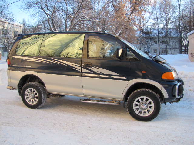

Пашка-Америка Опубликовано 16 марта, 2012 Автор Жалоба Опубликовано 16 марта, 2012 То что встанут диски уже вижу: http://vladivostok.drom.ru/mitsubishi/delica/6872177.html Но вот какой типо-размер шин у него стоит. Продавцу вопрос закинул, но он может и не ответить. Просьба подкинуть идею о подходящих размерах на 16". У меня сейчас стоят новые бриджстоуны 694-е 215/80/15, но они похоже не натянутся на такие 16-ти дюймовые диски. А жаль... Замена дисков не преследует цель изменить клиренс, а более создать небольшой вынос для фендеров, да и так напрашиваются диски бОльшего диаметра, чем 15". Только подозреваю, что за незначительными улучшениями скрываются прежде всего значительные выносы мозга самому себе...
Владимир500 Опубликовано 16 марта, 2012 Жалоба Опубликовано 16 марта, 2012 По калькулятору получается, что на диски шириной 7 дюймов можно ставить резину шириной 205-245

Shadow from St.Peterburg Опубликовано 17 марта, 2012 Жалоба Опубликовано 17 марта, 2012 @Пашка-Америка, вы что то путаете. Конечно, нереально посадить шину посадочного диаметра 15" на диски с диаметром 16". Если нужен больше вынос, так нужно брать диски МИНУСОВЫЕ, а не бОльшего диаметра. Например диски на 15" с ЕТ -30 будут выступать сильнее, чем диски 16" с ЕТ +10. Установка же дисков большого посадочного диаметра с высокой боковиной вызовет проблему цепляния усилителя крыла (кувалда и болгарка помогут) при повороте колеса.
lvv2702 Опубликовано 17 марта, 2012 Жалоба Опубликовано 17 марта, 2012 Не парься.Я на свои такие диски поставил 265/75 р16 по идеи должны влететь.Торсионы накрутил,пружины от оки вставил.
Zusul Опубликовано 8 апреля, 2012 Жалоба Опубликовано 8 апреля, 2012 245/70 р16 на дисках 16/7 ет 28. Уже третье лето откатал на таких. Не лифтован. Был
