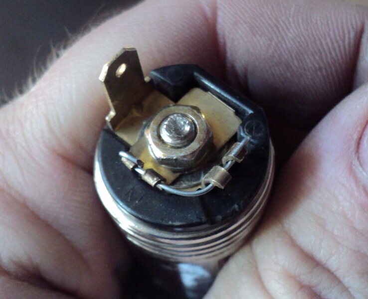

Еще пять копеек в тему: тоже не работал прикуриватель, прозвонил проводку до прикуривателя - ток есть.
По итогу вынул прикуриватель - перегорела таже самая перемычка, заменил на тонкую проволоку:
