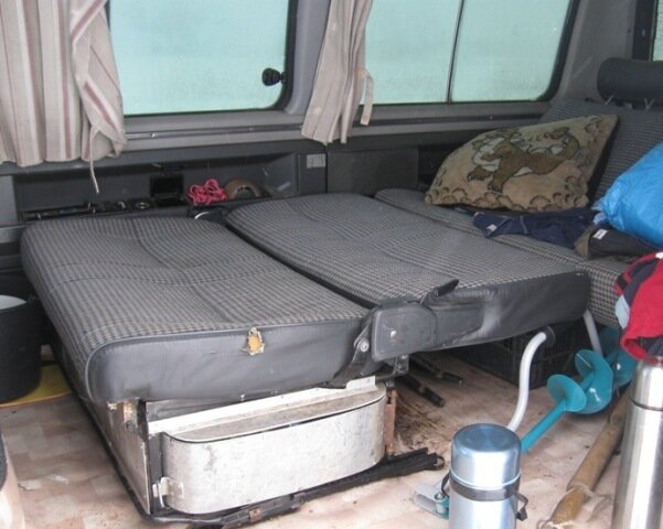

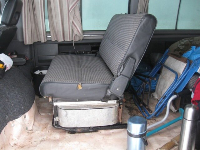

Всем хороша Делика,но вот мало мест для всякой мелочевки,инструмента,так как я использую ее только для рыбалок-охот,решил переделать средний диван.Задача-выровнять его с задним и сделать под ним нишу для всякой нужности,и что бы он ездил взад-вперед.Сделал полностью новый каркас,поставил на салазки от Тойотовского сиденья.

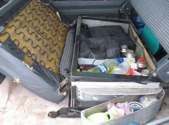

Вот такой ящик получился под сиденьем,вмещает набор инструмента,газовая плитка,компрессор,контейнер с продуктами для ухи-плова и т.д.

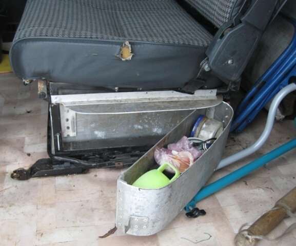

Сбоку откидной ящичек для самого ходового-кружки ,ножи,соль-сахар

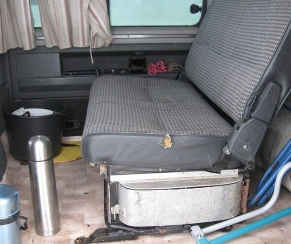

Диван сдвинут до упора вперед.

В спальном варианте,диваны на одном уровне.

Да,диван двухместный,раскладное сиденьице я выкинул изначально,всегда мешалось,авто используется для местных выездов и как правило 1-2 человека(для дальняков есть служебная "булка").Всегда загружено лодками-моторами-палатками.

@Coyote45,он вроде на кирпичах и не крутится, а тока спинка взад-вперёд перекидывается
