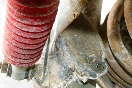

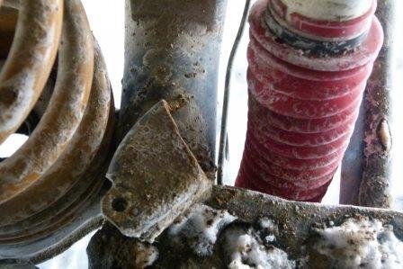

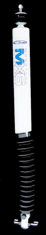

81qwerty81 Опубликовано 8 апреля, 2013 Жалоба Опубликовано 8 апреля, 2013 Можно ещё рассмотреть вариант с аммортизаторами у которых вниз шток идёт а не сам корпус. У меня такого типа стоят, когда отбойники не были спилены они не вмятины оставляли а гофры резиновые протирали, поэтому и отпилил. На фото кстати видно, что крепление аммортизатора на мосту вверх переварено, а старый плуг обрезан.
Vovchik Опубликовано 8 апреля, 2013 Автор Жалоба Опубликовано 8 апреля, 2013 Спасибо за совет! Вот только отбойник у меня повреждает амортизатор в момент максимального сжатия подвески, т.е. когда шток полностью в корпусе аморта. Нельзя 100% гарантировать, что амортизатор со штоком снизу спасет ситуацию. Да, а амортики со штоком снизу это что специальные какие то амортики? Почему нельзя обычный амортик просто поставить вверх ногами? Тем не менее, я все таки решил убирать отбойник. Вот только интересно, когда максимальное сжатие подвески, что происходит в отсутствии отбойника?
