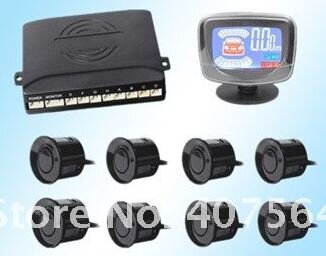

AkA Inc. Опубликовано 25 апреля, 2013 Жалоба Опубликовано 25 апреля, 2013 Для безопасного движения задом установил камеру заднего вида. Теперь задумался об установке парктроника. Планируется безопасно маневрировать ночью задом где-нибудь в лесу. Есть возможность купить парктроник с 8 датчиками. Стоит ли раскошеливаться на восемь датчиков, или обычные четыре тоже нормально покрывают весь зад и спасают от столбиков, пеньков и прочего?
Astronax Опубликовано 25 апреля, 2013 Жалоба Опубликовано 25 апреля, 2013 8 датчиков это 4 перед и 4 зад ,спереди у кирпича бампер железный ,а в железе датчики работать не будут скорее всего. У меня стоит парктроник только назад ,спереди просто зеркало штатное - вполне достаточно.
AkA Inc. Опубликовано 25 апреля, 2013 Автор Жалоба Опубликовано 25 апреля, 2013 Вопрос в другом. Достаточно ли четырёх датчиков назад или для надёжности влепить восемь?
Князь Ярослав 4х4 Опубликовано 25 апреля, 2013 Жалоба Опубликовано 25 апреля, 2013 В ЛЕСУ парктроник НЕ РАБОТАЕТ!!!, точнее работает постоянно, как пятишся назад!!! А 4 датчика хватает за глаза. (2 датчика уже нормально).
Serdj Опубликовано 25 апреля, 2013 Жалоба Опубликовано 25 апреля, 2013 Перед самым бампером 4датчика столб или пенек могут не заметить. Но примерно метра за один- полтора от бампера рабочая зона датчиков перекрывает друг друга. Поэтому при движении задним ходом постоянно нужно следить за пипиканием, и если оно было и пропало, то не факт что был какой то столбик и он перед самым бампером попал в мертвую зону датчиков. По молодости я так врезал в столб при движении задом. Сейчас у меня стоят 4 датчика, из них 1 не работает. Мне хватает. Да кстати, в лесу, на лугу и т. д., где есть трава см от 20, датчики начинают постоянно срабатывать
Князь Ярослав 4х4 Опубликовано 25 апреля, 2013 Жалоба Опубликовано 25 апреля, 2013 (изменено) У меня стоит 4 датчика, пикает от травки, стебелька. И как раз до граници в зону " СТОП!" Про пенёк вааще молчу. Не надо боятся! Изменено 25 апреля, 2013 пользователем Князь Ярослав 4х4

AkA Inc. Опубликовано 25 апреля, 2013 Автор Жалоба Опубликовано 25 апреля, 2013 Спасибо. Понял, что датчиков много не нужно, да и ночью в лесу они не сильно помогут. Нужно по-любому ориентироваться по зрению.
АЛЕКСЕЙ222 Опубликовано 25 апреля, 2013 Жалоба Опубликовано 25 апреля, 2013 Тоже когда купил Делику сразу приобрёл крутой парктроник с 8-ю датчиками. Пришёл домой и прочитал ,что установка не выше 55 см.. Посмотрел на авто ,а там все места установки сзади выше 60 см.,плюс кенгур впереди стоит. Поставил в итоге отцу. Себе камеру ,доволен как удав. Ночью видно хорошо с включёнными противотуианными фонарями,всё забываю видео снять.
