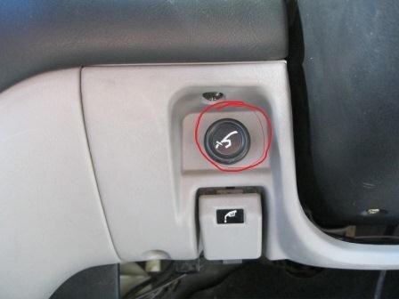

подскажите для чего эта штукензия
Erik
для чего эта штукензия подскажите плииз? вроде как подсос не работает. инструкции нормальной на анг. языке я так и не нашел.
если у кого руки не такие кривые как у меня ткните на манул полный для бензиновой делики 2002 года. буду благодарен.
@Erik, управление заслонкой забора воздуха печки. Изнутри салона или с улицы.
подскажие в каком положении как работает. выставляю на 32 градуса - но печка не включается. работает кондиционер. в силу того что в салоне температура под 40 - стоит не в тени.
когда выбран режим с улицы - она берет из под капота или из под крыла?

@Shadow from Omsk,@Erik, не совсем так: забор воздуха из главного воздухозаборника на капоте или из-под крыла.
@Erik, открой капот из загляни в воздухозаборник печки -- увидишь заслонку. И пусть кто-нибудь пошевелит этой ручкой.
Стоит на рестайлах. Вещь актуальная для сильного ливня или снегопада, чтобы печка не засасывала воду. У меня пару раз зимой печка наедалась снега, и запотевало всё, что только могло, пока вода в печке не испарялась.
попробую. сегодня. спасибо за совет.
