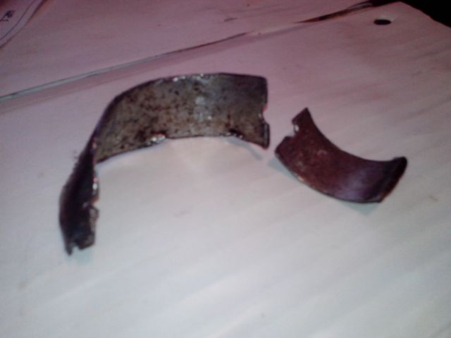

Такая вот история. Капиталил года 2 назад двигатель. Весной на холостом стала загораться лампочка давления масла. На 1000 оборотов гаснет. Замена датчика давления не помогла. А тут решил таки поменять поддон. Вс воё время отвалился успокоитель масла и образовались маленькие дырочки. Сварка помогла не надолго.
Слил масло, снял поддон. Обнаружил замятый вкладыш. По размерам - коренной. Замят слегка спиралью. Двигатель не стучал!!!
Не хочу зря откручивать крышки. попробовал подлезть тонким щупом под все крышки. Щуп (тонкая достаточно узкая, изгибающаяся пластинка) не лезет ни куда.
Все знатоки в один голос говорят, что вкладыши может провернуть, Но они всегда остаются внутри, что вылезти он не может. Мешают "стенки", то есть загибы колена. Да я и сам понимаю, что он должен быть тогда заплющен так, что не узнаешь. И разорван по кускам.
Но сомнения гложут. Может вылезти вкладыш из под крышки? или в сервисе оставили в поддоне старый?post-11350-0-50791900-1378137291_thumb.jpg

Таки вычислил. Двигатель не стучит. На низких оборотах давление масла маленькое. Выловленная штука похожа на вкладыш. Но не вкладыш! Кольцо, разорванное. При капиталке меняли подшипники балансиров. А это кольца. Видно на одном, левом, почему-то мне кажется, не совместили отверстия подачи масла. Или плохо совместили. Его задрало, провернуло и выбило, разорвало и сбросило. Был какой-то дзиньк. Но потом всё было ровно. Только масло теперь на малых оборотах через большой зазор между валом и постелью прёт. Теперь надо вытаскивать балансиры. Или глушить отверстие в этом подшипнике, что означает, что надо вытаскивать балансиры.

Короче вскрыл. Ремень правого балансира оборван. На правом же балансире задиры и дальнего вкладыша нет. Постель разбита, новый вкладыш болтается.
поставил вкладыши новые. развернув их на 90 градусов. что бы масло из каналов не попадало на балансир. Подклинил задний вкладыш. Поставил всё обратно. Ремень ставить не стал. А зачем?, если с одним левым балансиром двигатель не трясло.
собрал. Давление масла на холостых пришло в норму.
Итог. Вал не крутится. Вкладыши стоят и не дают маслу попадать на балансир, которому оно не нужно уже. Правый балансир теперь заглушка.
