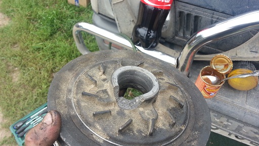

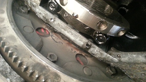

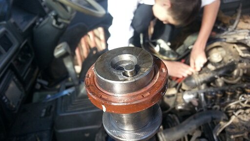

1фото) сломало шкиф около шпонки был раскруче
2фото) вот он отколотый

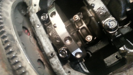

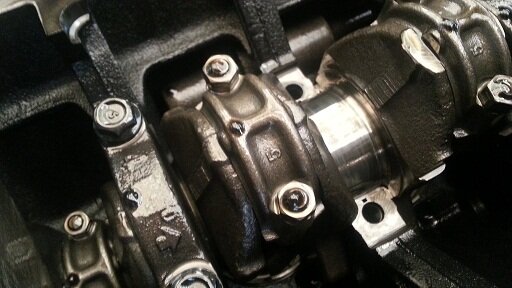

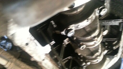

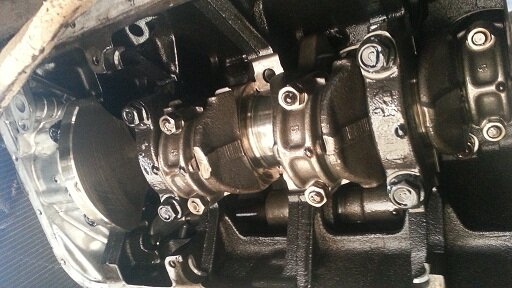

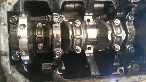

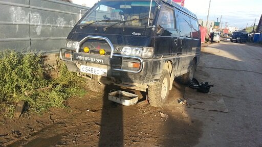

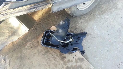

4 фото) снял поддон, масляный патрубок и.т.д

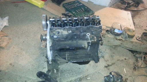

3 фото) поддон

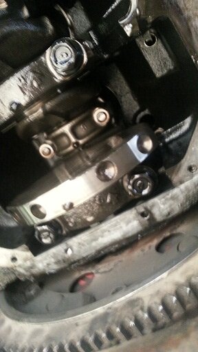

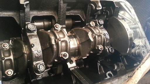

шейки
колено
еще раз шейки

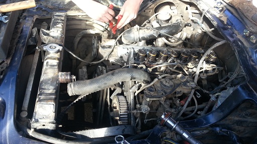

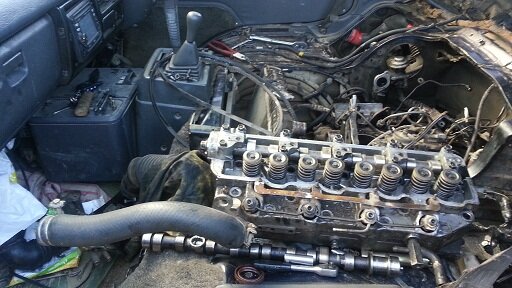

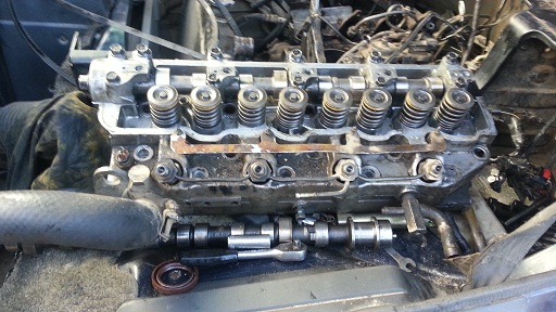

а вот спустя пол месяца. машина тупо стояла на улице. решил снимкать гбц увидел мервый распредвал!

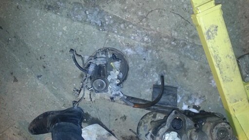

снимаю насос гура для облегчения. 1кг это тоже вес.

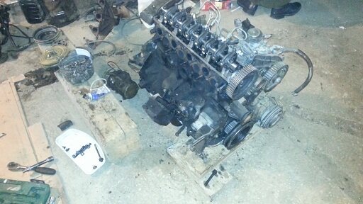

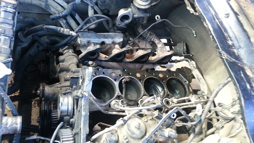

двс без гбц. масляный насос неработает...
мертвая гбц
опять гбц

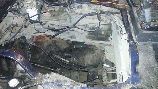

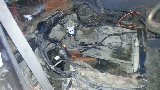

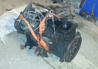

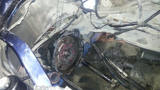

СНЯЛ ДВИЖОК! коробка оказалась целой.
когда снимал падушки был гемор,ни подлезть ничего. пришлось снимать балку с падушками и двигатель чуть чуть опустился.

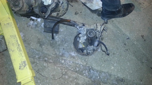

новый движок который буду ставить! тнвд поломан был, пришлось свой ставить.
поломанный тнвд

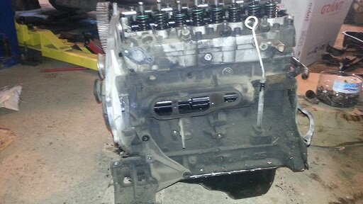

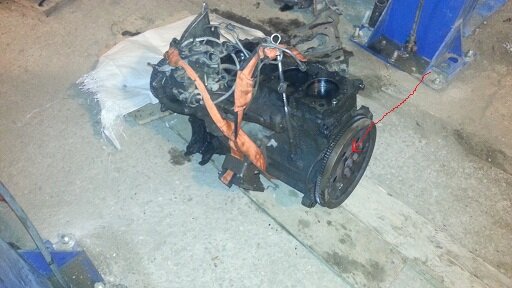

старый движок. там где я указал стрелочку там ОФФИГИТЕЛЬНАЯ трещина. Я УДИВЛЕН! КАК ОН МОГ ТРЕСНУТЬ???
старый движок. снимаю с него тнвд
новый движок, с него я тнвд снял уже.
радуюсь тому что коробка жива

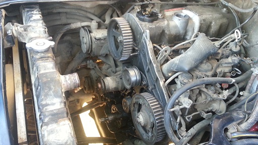

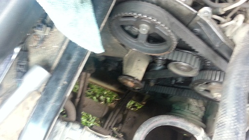

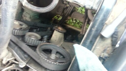

и щас новая проблема. ШЕСТЕРНИ РАЗНЫЕ! мне нужна новая шестерня либо распредвала либо коленвала. охлаждение турбины антифризовое. переделал на водяное как на старом и поставил старую турбину так как на новом турбина была снята до меня. чтоб поменять я перекидывал трубки и все, ничего замудреного. И я както читал что с антифризовым охлаждением у паджеро стоит. с антифризовым охлажденим интеркулер должен стоять. и у этого двигателя падушки с кранштейнами ыли другие. свои поставил. шестерни разые. между зубцам расстояние разное. грм плохо сидит. может быть это разница в годах или от паджеро. скорее всего этот двигатель от паджеро. шестерню я уже нашел, осталось выставить клапана и буду ставить в машину. фотоотчет об установке сделаю!
