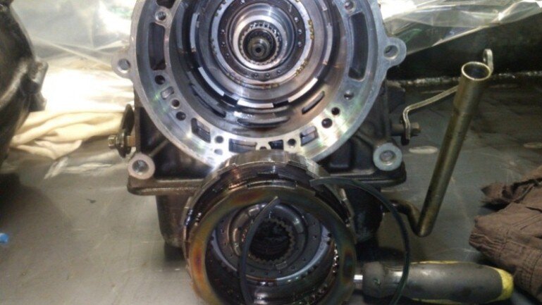

delic915 Опубликовано 15 декабря, 2013 Автор Жалоба Опубликовано 15 декабря, 2013 я добрался до одного сгоревшего пакета фрикционов правда не могу сказать за какую передачу он отвечает. по счету он четвертый от насоса если я правильно посчитал и ничего более не пропустил
delic915 Опубликовано 15 декабря, 2013 Автор Жалоба Опубликовано 15 декабря, 2013 вообще конечно поражает тонкость и сложность изготовления данного механизма учитывая то, что я такой агрегат изнутри вижу впервые. с уверенностью могу сказать что если бы наши изготовили такое, оно бы в лучшем случае проработало не больше недели. на фотке сгоревший пакет. эту коробку я взял на разборе за 15000...
delic915 Опубликовано 15 декабря, 2013 Автор Жалоба Опубликовано 15 декабря, 2013 и еще вопрос: о каких цилиндриках идет речь? гидроблок я полностью разбирать побоялся особенно ту отдельную плиту, в которой находятся клапана. открутил только одну крышку за которой много каналов похожих на ходы в муравейнике..
