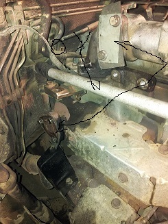

yurii Опубликовано 10 января, 2014 Жалоба Опубликовано 10 января, 2014 всем привет!!!на рание написаную мною проблему.Было посоветано проверить теплообменник к ЕГР...я его заглушил но проблема не прекратилась,но правильно ли я его заглушил...вот фото

oka859 Опубликовано 10 января, 2014 Жалоба Опубликовано 10 января, 2014 (изменено) ну, правильно заглушил, только все равно бошку снимать, гонять любишь? Кайся. Скорее всего трещина в бошке. Если нет опыта, то автосервис и 25.000 новый башка китайская в сборе. Насчет Б/У головы на 4м40 нерекомендуется, кот в мышеловке. ремонт выйдет тыщ в 50-60 Тянуть с ремонтом не стоит, типа булькает- поезжу, а если даванет где- нибудь вдали от дома? Изменено 10 января, 2014 пользователем oka859

yurii Опубликовано 10 января, 2014 Автор Жалоба Опубликовано 10 января, 2014 я так понял других неисправностей к пузырям в расширителе уже не может быть...
