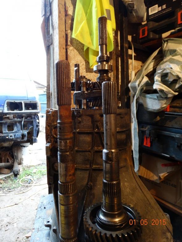

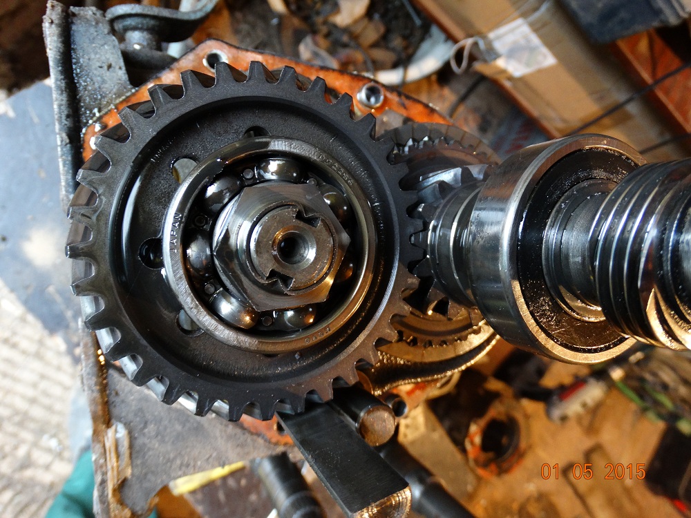

ruslan Опубликовано 1 мая, 2015 Автор Жалоба Опубликовано 1 мая, 2015 (изменено) ЭВРИКА! Нашол МКПП с заднеприводной делики, снял хвостовик, шестерни 5 передачи 33\16! Но нужны небольшие доработки, Вторичный вал длиньше(можно обрезать) и кулисная тяга длиновата, под датчик заднего хода(тоже болгарка рулит) НО! из двух коробок легко собрать одну!!!! (я просто нехочу бомбить рабочую мкпп 4вд) . . Изменено 1 мая, 2015 пользователем ruslan
ruslan Опубликовано 1 мая, 2015 Автор Жалоба Опубликовано 1 мая, 2015 (изменено) И так, дальше! пары шестерёнок, пром вал-первичный Зад. привод./ полно привод. 29\17 28/19 Дальше разница между пром валами(не разбирая МКПП тяжко подщитать количество зубов на самих шестерёнках передач) зад. привод /полно привод. 26/ 26 21 / 20 13 / 13 Изменено 1 мая, 2015 пользователем ruslan

ruslan Опубликовано 1 мая, 2015 Автор Жалоба Опубликовано 1 мая, 2015 (изменено) Я тоже надеюсь что ты не прав! потому что если смысла замены не будет, то тогда я просто поставлю шестерни 5 передачи!(но лижбы поехал "Мопед") Потому как там разница ощутима(по внешнему виду) а они подойдут в нашу МКПП(4вд) однозначно! Неподошли... Воюем дальше! Изменено 5 мая, 2015 пользователем ruslan
