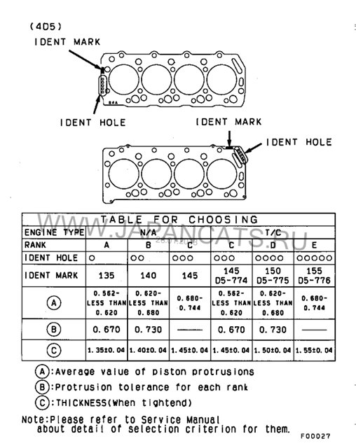

Парни,всем привет,Столкнулся с такой ситуацией,решил поменять поршневую,так как у меня поршни старого образца(с выточками под клапана),а гбц нового(с утопленными клапанами).Так вот,поставив новый поршень с шатуном для замера на свой мотор,выступание поршня над блоком 0.9.
По таблице,мне нужна прокладка с 5ю дырками,НО ИХ НЕТ!!!Если заказывать и ждать, то это минимум неделя в нашей дыре,А 4ре дырки есть в наличии для корейца.. Вопрос,если поставить прокладку 4ре дырки,могут быть какие негативные последствия?Разница в толщине между 4 и 5ю дырками 0,05.

В общем поставил прокладку гбц на размер тоньше.Все работает нормально.
