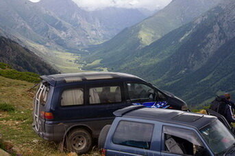

@K&C, Весьма странно. Мы ехали в 2009 году через перевал Кату-Ярык , сначала спускались в долину, потом поднимались. Высота 800 метров, протяженность 1.5 км вроде. Уклон до 35 градусов (креномер местами зашкаливал). Фото :

В салоне были вещи и почти триста литров соляры :) Ничего при спуске не грелось, тормоза не отказывали. Шел на понижайке и принудительно включенной первой передаче. На подъем при тех же вводных тянул Nissan Bluebeard на тросе (он не мог заехать), опять же, ничего не грелось.

Однозначно, что то ты не так делал :)
