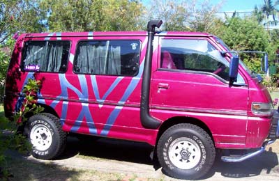

Не могу не кинуть в тему фотки одной делики в Австралии....
Достаточно оригенален и хозяин и соответственно авто - даже шнорсель оформил в данном стиле (на фото не видать)...
Зачот хазяину делики из автралии :-)))
НУ вот и что обещал показать :-)) щас еще видео найду куда приаттачить посмотрите изобретение :-)))
ИМХО это сто пудов КИЧ....со вкусом у хозяина явно проблемы....не делика а петух крашеный...особенно внутри....и шнорхель на такой делике, как на корове седло....

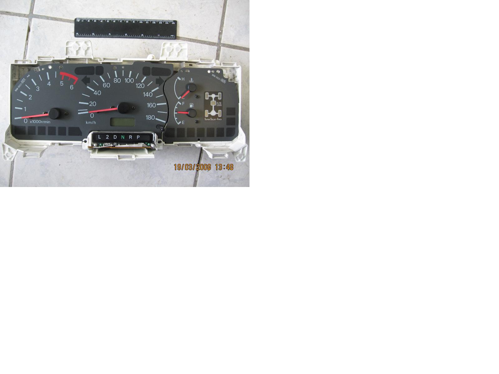

Панелька Клёвая ВПЕЧАТЛИЛО!!! Вот не поленился разобрал свою и сфотал (заодно и пыль протёр). Хоцца чё нить тоже замутить...

А ты не мог бы поподробнее процесс изготовления панели описать?
Чем подсвечиваешь, из чего сами буковки?
В кратце:
1. ЗАрисовываем маркером старые цмфры и буквы чтобы их небыло видно на фоне панели.
2. Рисуем в Corel Draw заготовку под надписи новые... рисуем любым шрифтом и любой формы...
3. Режем на плоттере циферки и буквы.
4. Отдираем фон оракала и оставляем а бумажке только буквы и цыфры... разделяем по бумажке ети цифры и буквы в зависимости от желаемого цвета.
5. Красим в нужный цвет (краска называется флуорисцентная - светится в ультрафиолете, существует разных цветов)
6. Наклеиваем циферки и букафки на панель прям сверху.
7. Красим стрелки такой же краской с учетом своих цветовых предпочтений.
8. Собираем все на место.
9. Ставим лампу Ультрафиолетовую по типу "неон" (я поставил от компа лампу - продается в магазинах моддинга для компов у нее блок розжига как раз на 12 вольт заточен! ) падключаем лампу к габаритному шнурку.
10. Вытаскиваем все лампочки подсветки с задней стороны панели (они нам все равно уже не понадобятся)
могу еще добавить одно... белый свет сам по себе в УФ светица синим!!! поетому если хотите получить синее свечение просто печатаим на белом оракале и все... а да остальные циферки и букафки тоже пичатаим на белом аракале... он дает дополнительное свечение краске... а также сама краска на нем лучше ложить и закрашивает.
